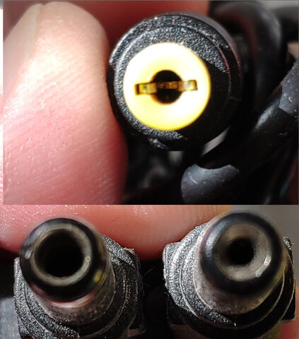

A "szerzés" azt jelenti hogy veszek egyet, pl. a korábban linkelt univerzális adaptert, ha jó egyáltalán.
A gond viszont az hogy nem vagyok benne biztos hogy tényleg gond van a táppal, ezért lenne jó a lehető legolcsóbban megúszni hogy tudjam tesztelni.
Szerzel egy barmilyen 5V/2,4A tapot, a regirol levagod a tapcsatit a vezetekkel egyutt tobe, az ujnal szinten nyissz es forraszt-zsugorcsovez, jonapot.
Igen, sajnos ronda, de a tap legtobbszor nem a polc kozepen van, spotokkal megvilagitva hanem a szekreny mogott, takarasba.
Mielott megkapom a barbar, meghal mert eletveszelyes, kontar jelzoket, 5V meg senkit nem utott agyon egy szekreny mogott.
Az usb-s csodahosszabbitok zome belul hajszalvekony, 2ampernel esik rajta rendesen +beviszel a korbe meg egy csatlakozot a maga osszes kontakthibajaval. -

Van egy androidos boxom aminek lehet ki kellene cserélni a tápját.
Input AC 100-240V-0,5A 50/60Hz
Output DC 5V-2A
A csatlakoz külső átmérője 5,5 mm, belső átmérő kb. 2,5 mm, 10 mm hosszú.
Ez jó lehet helyette?
Vagy egy ilyen kábel és telefontöltő? -

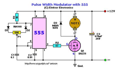

Idiofil #72470 üzenetére
Mennyire vagy amatőr elektronikába?
Egy ilyet össze tudsz ütni?
Kb. 600Ft-ból megvan, én nem nyákoztam hanem a potira pakoltam mindent vadszereléssel. Megfúrtam az elszívó melletti konyhabútor elemet, így közel van az elszívő kapcsolóihoz a poti valamint bekerült egy olyan világítós kapcsoló mint az elszívóé, így úgy néz ki mintha annak tartozéka lenne, egész pofás lett. Az elektronikára a bútoron belül egy borotvahabos spray kupak a mechanikus védelem.
4 éve dimmel egy 3 méteres szalagot a konyhapult alján.
A motor helyére van kötve a szalag értelemszerűen.
Hol dimmert hol mozgásérzékelőt írtál, , ezt nem tudom hova tegyem, ez mi, mire lenne való..? -
KFORboy
Elektromanoid
Konkrétan az angol tudásom meg logika kell csak csomó olyan dologhoz amit korábban egy valag IC-vel (555, opamp, logikai kapuk, ltc3780) meg tranzisztorokkal, egyéb komponensek soraival oldottam meg, akár több napnyi matekozás és kísérlet után, vagy még azután SE...
Eleve ez, hogy pár kód és egy potméter és kész a PWM, már wao kategória...
Valahogy sejtettem, de nem gondoltam, hogy ilyen egyszerű lesz...
Mellesleg már full smd kompatibilis a műhely, tehát nem csak jók de még hely és költséghatékonyak is lesznek a dolgok...Így most 1-2 nap után kicsit haragszom magamra, hogy nem vállalkoztam erre hamarabb, pedig GreatScott videókat se tegnap kezdtem el nézni és ott már évek óta egyértelmű a dolog.

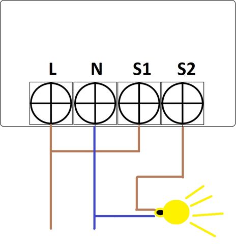

Koszonom a valaszt. Azert nem ertem, mert a boltban mondtam h 5,metert akarok kapcsolni, akkor miert adtak 24w os kapcsolot a 100w os fogyaztohoz. A zarlatba maradt azt jelenti hogy kuka?

Bizonyára pofon egyszerű, de még sem működik. Segítséget szeretnék az alábbi témában;
Ledcsíkot akarok felrakni a konyhai munkapult alá.
Vettem egyben tápot(120W), dimmert, szalagot (5 méter, 5*20W). a boltban a szalaghoz hozzáforrasztották a vezetéket, másik vége DC dugó. Másik oldal: Tápból kijön a 2 vezeték, aminek a végén szintén DC dugó. Ha a 2 DC dugót összedugom, akkor világít a ledcsík. Ha a dugókat rádugom a kapcsolóra, akkor viszont csak világít, de semmit sem reagál a kapcsolásra (mozgásérzékelésre). Gondoltam, hogy biztosan a kapcsoló (dimmer) a rossz. Elővettem egy másikat, de azzal is uezt produkálta. (Annak, hogy mindkettő hibás, nagyon kicsi az esély). Megnéztem a méretezéseket, dimerre az van írva, hogy max 24 W. Na mondom itt a gond, a led szalag méterenként 20W, ez meg összesen 24et visz el. Tesztnek levágtamegy 20 cm-es szalagot, kipróbálni azzal, hogy azt kapcsolja-e. Összerak, összedug, világít, de semmit sem reagál a kapcsolásra. (másik kapcsoló sem).
Mi lehet a gond?
Előre is köszönöm az ötleteket. -

A linken több típus is rendelhető, és én a következőt vettem, ez AC 110-220V:
Végül a titok nyitja a következő bekötés lett:
Én meg először úgy próbáltam, hogy L és N beköt hálózatra, S1 beköt fogyasztó L, S2 beköt fogyasztó N, így nem világított az izzó. S1 és S2 között mértem 1V feszültséget, amikor kapcsolnia kellett volna. Igen, ekkor csak egy multiméter volt rajta.
fero02
sanzi89 #72422 üzenetére
A linken látható termosztát 12V-os, nem 230V-os.
A termosztátok az esetek döntő többségében egy feszültségfüggetlen kontaktust adnak, mivel Te tetszőleges feszültséget is kapcsoltathatsz vele (pl 24, 48V, stb), így nem kell még egy segédrelét használni. Ez önmagában jól is van így. Az 1V, amit mértél az nem valós. Gondolom terhelés nélkül méreted. -
sanzi89
Lehet nagyon hülye kérdés, de azt hittem, hogy egyértelmű a dolog. Vettem egy ilyen 220V-os termosztátot. Hálózati feszültségről megtáplálom, aztán ha a hőfok miatt bekapcsol a termosztát, gondoltam a kimeneten is megjelenik a bemenet feszültsége. Ehhez képest 1V jelenik csak meg, gondolom ez csak egy jelfeszültség lenne.
Kérdésem, hogy ez egyértelmű mindenkinek - a termék oldalán nem találtam erre vonatkozó infót - és csak én vagyok újszülött? Vagy csak szar a termosztát. Köszi! -

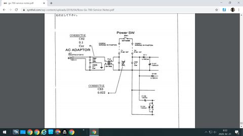

Van belül egy feszültség kétszerező, ami egy 7824-esre megy.
Emiatt csak AC táp lesz neked jó, vagy meg kell oldani a 24V
plusz betáplálását. -

Elkót cserélted ?
Ellenőrizted a többi kapacitását, ESR értékét ? -

Csabesz666 #72399 üzenetére
14V ac egyenirányítva és "csúcsra" szűrve 19,6V, amiből a híd 2 diódányit (1,2...1,4V) még lenyúl.

Csabesz666 #72400 üzenetére
- A 14V AC-ből kb 20V DC lesz.
- Mintha púpos lenne a C108. (csere)
