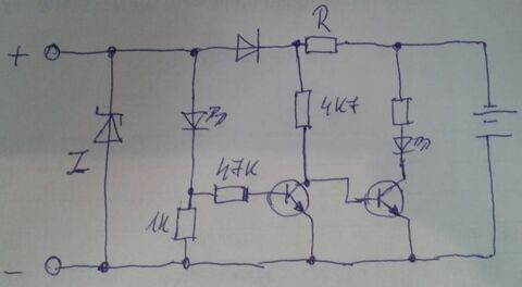

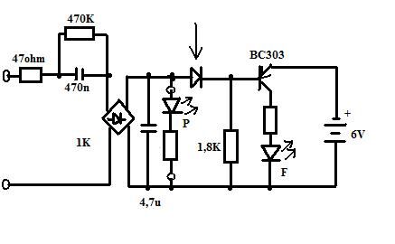

Batman2
Batman2
Igen, láttam, hogy tesznek hasonló kapcsolásokba zener diódát védelemnek, illetve feszültségkorlátnak, illetve előfordul, hogy túlfeszültség védő elemet is kötnek a hálózati csatlakozásra.
Itt az 1,8K-os ellenállás lenne egy fix terhelés, a piros LED csak járulákos terhelés.
De tudom, hogy minden meghibásodhat.
A puffert lehet nagyobbra választani, akkor legalább az impulzus szerű áramkimaradásra és talán hasonló impulzus szerű tulfeszültségekre sem reagál, csak valódi kimaradás esetén kapcsol be.
Tartós AA elemekkel hajtanám, még rendszeres pár perces kimaradás esetén is sokáig világítana róla LED, így töltéssel nem is kalkuláltam, esemény nélkül pedig 10 évig jó, ennyi az elemek szavatossági ideje.
A jelenlegi kapcsolás 2db 4V-os kicsi ólomakkuval ment, amit már cseréltem benne, 1 év sem telt bele és már megint kirakódás keletkezett az akku kaapcsain, az egyik drót már le is rohadt róla és nincsen hozzá semmilyen más, márkásabb akku, csak ez a noname kínai.
Csak azt nem értem, hogy a jelző LED mint járulékos terhelés az 1,8K-ós ellenállás mellett miért okozza azt, hogy a fehér LEDek nem alszanak teljesen ki??Üdv.

PHM
Batman2 #71189 üzenetére
Több problémát is látok a kapcsolásban:
1: Nincs túlfeszültség korlátozás, pedig hálózati táplálásnál ez hasznos.
Az előtéted ugyanis áramgenerátoros jellegű, ha megszűnik a terhelés,
annak kondipukkanás lehet a vége.
2: Kicsi a pufferkondenzátor kapacitása. Hány fehér ledet akarsz meghajtani?
3: Nem látom, hogyan töltődne az akkupakk. Vagy ez elemes lenne?
4: 2 tranzisztorral ezt szebben meg lehetne oldani.
Szerintem. -
Batman2
Üdvözlet mindenkinek !
Egy véswzvilágító lámpatestet szeretnék átalakítani fénycsövesről LEDesre, teljesen új elektronikával.
A következő kapcsolást készítettem el:
Ha a hálózat meglétét jelző piros LED-et beépítem, akkor a fehér, vészvilágíító LED nem laszik ki teljesen hálózati feszültség jelenlétében sem, a visszajelző piros LED nélkül igen.
A nyíllal jelzett diódát azért tettem bele, mert különben a visszajelző piros LED az elemekből a tranzisztoron átfolyó bázis áramtól is világít.
De mi a különbség, hogy a tranzisztor bázisát csak az ellenállás húzza földre, vagy plusz egy LED és ellenállás soros csoport is ?
Ha a világíító fehér LEDet és a tranzisztor sorrendjét felcserélem, a LED a pozitív ágban van, akkor nincs ilyen gond, vbiszont akkor sokkal kevesebb áram folyik át a tranzisztoron, nehéz meghajtani több LEDet.Előre is köszi !
Üdv. -

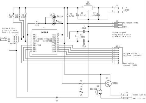

Sixkiller6 #71130 üzenetére
Erre asszem max. 7darab 1990 Dallas kulcs tanítható fel, neked megfelelne.
Nem bonyolult, ha tudsz pic-et írni. Valahol megvan a rátöltendő program is, elkérem ha kell. (nem én építettem és programoztam, ismerősömnél megy pár éve)
A Hestorébe van kész megoldás RFID olvasóra és kártyákra is ha nem akarsz molyolni. -

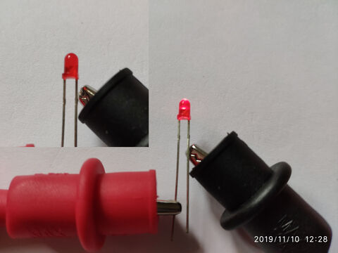

(#71105)

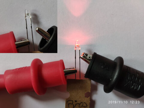

"Konkrétan van 1db tejfehér kék 3mm-es LED katód pozitívas"
Hogy lehet egy katód pozitív?Ezen teljesen átsiklottam
#90088192
darvinya #71132 üzenetére
Az, hogy fordítva bekötve világit nem azt jelenti automatikusan, hogy az jó is
Ahogy írtam, a letörési tartományban(Fordított polaritással) üzemeltetve a LED nem lesz hosszú éltű, ahogy tapasztalod is.
Vagyis fogj 1db LED et meg egy 4.5 voltos lapos elemet, köss sorba egy 100 ohmos ellenállást es nézd meg úgy hogyan világit, milyen polaritással, milyen fényerővel es mennyi ideig bírja. Ha jól csináltad akkor az elem előbb fog lemerülni minthogy a LED megadja magát
Egy kis info a LED lábhossz alapján kell eldönteni a polaritást a hivatalos verzió szerint:
If you've ever looked at an LED, you may have noticed that the “leads,” or legs, are two different lengths. The longer leg is the positive side of the LED, called the “anode,” and the shorter leg is the negative side, called the “cathode.”Nov 21, 2017
mezis
A LED-ek a túl nagy áramtól (melegedés) vagy a túl nagy záróirányú feszültségtől szoktak elpusztulni. Volt egyszer egy kísérletem: Egyetlen 3mm-es kék LED-et, 50kΩ-os ellenállással kötöttem a 230V-ra. Gondoltam egyenirányítani is jó lesz az a LED.
Nem is volt baj a nyitó periódus alatt, de aztán jött az ellen irányú feszültség...
darvinya
Szobában van a lepke antenna, kb. 2km-re van tőlem kelenföldi villamos elosztó.
Szemben lévő Erőmű már rég nem üzemel.Mint írtam, hogy antenna csatlakozó test és USB aljzat test közös, de ez csak belső árnyékolás miatt, és főként azért mert WiFi antenna része.
Eddig a piros LED 24h után is bírja.
Köszönöm
Agyturbina
Ez a szokványos LED [link] , na most én kék LED-emnél pont fordítva bekötve világít.
Tehát mondjuk a zászló a + és a pöcök a −.
Úgy mint itt, csak egy színben. [link] -

Itt lenne egy kérdésem:
Mi az hogy anódos katódos led?
Mert tudomásom szerint ami 1db LED es két lába van annak egy anód illetve egy katód jut, ha tetszik ha nem
Sima SI dióda szintúgy ha 2 kivezetese van. Vagy egy szimpla akkumulátor cellaVagyis a záróirányba polarizálod az túl jot nem jelent neki, mert ha elered a letörési feszültségét akkor kampec.
LED áramkorlátozás meg hat nem nagy kaland, kell az adatlap, abba minden benn van ami kell.

darvinya
Minek ellenállás passzív antennához, amin csak fejen balun trafó van.?
Semmilyen erősítő sincs rajta.
Coax csatlakozó teste és USB teste közös.
De az USB negatívja leválasztva van belső elektronikával.
USB teste nincs rákötve LED-re.
1kΩ van most rajta és fényerő jó, de ennél is megpusztult.
10kΩ-nál fényerő alig csökkent 1kΩ-hoz képest, csak kicsit tovább bírta.Most beraktam egy piros anódos LED-et.
Kezdem azt gyanítani, hogy katódos LED-et inkább negatív egyen feszültséget szereti, mint pozitív feszt.
Köszönöm
PHM
"A diódák normális működéséhez legalább 2 - 3mA kellene."
Erről tudsz valami linket adni?
Csak mert [ezek a diódák] kevesebb, mint 1mA árammal hajtva működnek.
(5V-os AVR kimenete, 2,2Kohm soros ellenállással. Eddig kb 300db, 2 éve.) -

darvinya
Tényleg ilyen kevés ideig bírják 3mm-es LED-ek?
Konkrétan van 1db tejfehér kék 3mm-es LED katód pozitívas, ami USB 5V-ról van/volt üzemelve napi 14h-t.
Előtétnek 10KΩ/0.25W-os először, ekkor 2 napig üzemelt, utána csak néha és kihülés után ment 1-2percig.
Másodjára 1KΩ/0.25W-os hátha túl korlátoztam, ekkor 2 nap és elhallálozott.Mi kell még neki, vagy ezek eddig bírják?
