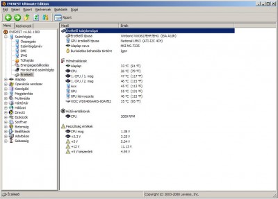

liksoft #15097 üzenetére
Nagy gond ha +12V-ra csak 11V-ot ad le?
Nekem így arányokban soknak tűnik az a +- 1V, de úgy túlzottan nem ismerem az elektronikai dolgok tűrését. A hőfokok szerintem normálisak.
Update:
Most lebontottam a gép oldalát és a HDD hűtőt(1db 8centis venti) elhelyeztem úgy hogy még talán valami levegőt meg is mozgatKöszönöm a segítséget.
