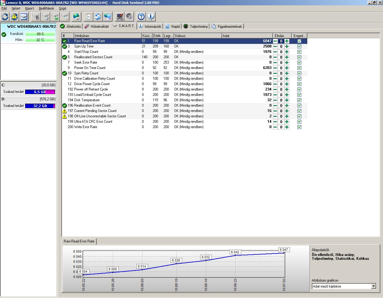

Na, még mindig stabilan fut a gépem, de pár érdekességet észrevettem HDSentinelben.
Reggel 89%-os volt a kondíció, utána nap közepére leugrott 87%-ra, most meg már 90%-os a kondíció.... ez mitől van? Ja, és még a pending sector-ok száma is ugra-bugrál -

Már volt 1 samu winyó amit teljesen meggyepált ez a vasszerkezet. Szervízbe megcsinálták, mégegyszer megölte
Esetleg ha valami + infóval szolgálna, egy HDSentinel riportot belinkelek:[link]

Hihetetlen. Ma reggel konkrétan hiba nélkül indult el a rendszer annak ellenére hogy a minap még boot folyamatnál se akarta észrevenni a drive-ot. Üröm az örömben, hogy 1%-ot esett a HDD kondíciója a HDSentinel szerint. Ennek örömére további információkat osztok meg a HDSentinel alapján.
89%-os kondíció, 258 nap, 11 órás működési idő. 2 hibás és 16 gyenge szektor található a driveban.

Szektorhiba van 1-2, pending sector is van egy pár darab.
