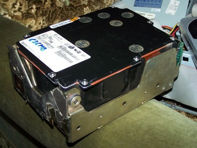

Találtam scsi vezérlőt kábellel itthon és még pont van egy gép is hozzá bekötöttem, működik bios felismerte

#24883
Az ST4766N lesz pontosan. De régen volt ilyen a kezemben.... 92-93
[link] Régen még a lemezek forgását is össze lehetett szinkronizálni, hogy a server gyorsabb legyen. Óó.... régi szép idők.... 386/486
Ja, az ST a gyártó, a 4-es a méretfaktor, a 766 a formázatlan kapacitás, az N az SCSI csatoló jelölése.

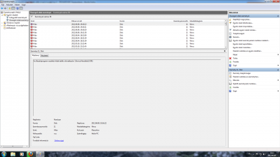

Kezdő vagyok
Ez már a második pendrivem,amihez ezt írja az eseménynapló,amit láttok.
A jelenség:rádugva a gépre a pendrivet,fagyás van.
Csak a Windows 7 karikáját látom.
Mi lehet a bűnös?
(Ja,és ezt eddig csak 16GB pendriveknél tapasztaltam.)Előre is köszi a válaszokat!
Külső WD HDD,ami 2,5 colos,és USB-n csatlakozik,ugyanazon a csatlakozón hiba nélkül működik.WD My Passportról van szó,ami USB3-as,de USB2-n csatlakoztatom.
