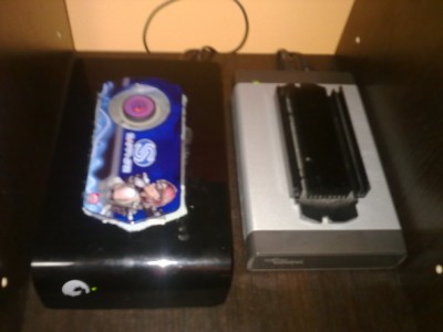

Nos a bal oldali lett megfejelve. Megnéztem 2 A a kimenő teljesítménye a külső tápnak. Megy is tökéletesen. Most 42-44 között van a hője nagy használat közben.
Volt egy döglött Saphire kártyám annak a hűtését tettem rá. Belül a fém tokozásra nem hőszigetelő ragasztóval feltettem a bordát, majd a tokozás elektronikájához hozzá forrasztottam a venti tápkábelét. A borda tetejét vissza kellett tenni mert így fúj keresztül rajta a venti.
Jobbról a régebbi Fujitsu van az már egy éve kapott egy bordát. -

liksoft #25026 üzenetére
Most vagyok félig kész.
Van egy döglött Saphire-om és leszedtem a bordát rólla, elvágtam a tömböt hogy ne legyen kinyúló rész, kivágtam a tetőt. Most kezdek tápot forrasztani, meg összeszerelni.
Külső tápos a kis aranyos.
Egyébként a régebbi Fujitsu külsőn már régen van egy PII borda. Igaz azon nincs venti de neki az is elég.
