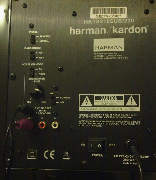

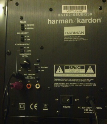

"Természetesen nem normális a gerjedés."
Akkor mi tévő legyek?
Próbáltam ugyanazon aljzatba dugni az erősítőt és a mélynyomót de ugyan az, ja és kaptam olyan tanácsot is hogy egy kábellal kössem össze az erősítő és a mélynyomó vázát(test).
(#18840) harveszter: a képen is látszik hogy a gyári kábelt használom, de ha a gyári kábel alkalmatlan a feladatra ráadásul egy Harman-nál akkor itt valami nagyon nem stimmel.
Joshi
A Bass Boost-ról itt egyszer valaki pont az ellenkezőjét írta, ő szerinte nagyon hasznos funkció és használja is, ez érdekes.
Az mitől van hogy ha a Trigger 3,5-es csatlakózót használom akkor gerjed a cucc, ha kihúzom akkor megszűnik. Ez normális jelenség?
Nálam jelenleg így néz ki a mélynyomó hátulja.
