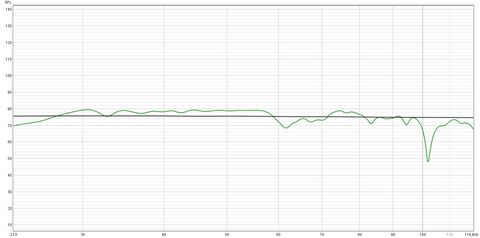

Este kipróbálom a fáziskapcsolót, mint legkézenfoghatóbb dolgot*Most jutott eszembe, hogy cél-EQ felbontását a variable helyett high-ra tettem, a kevés mikrofonpoz miatt ez esetleg lehet probléma?
És most jutott eszembe még valami: Az új Cavernben már nem csak RCL / SR-szinten, hanem csatornánként meg lehet adni a vágást, amit ki is választottam, csak míg korábban a RCL-t 90-en vágtam, most a csatornánkéntiban elfelejtettem 80-ról átállítani.
Ugyanis a frontok elhelyezése miatt 80Hz-körül van egy szűk, 10 Hz széles de mély 8-10 dB-es beesésem. Lehet ezt hallom? -

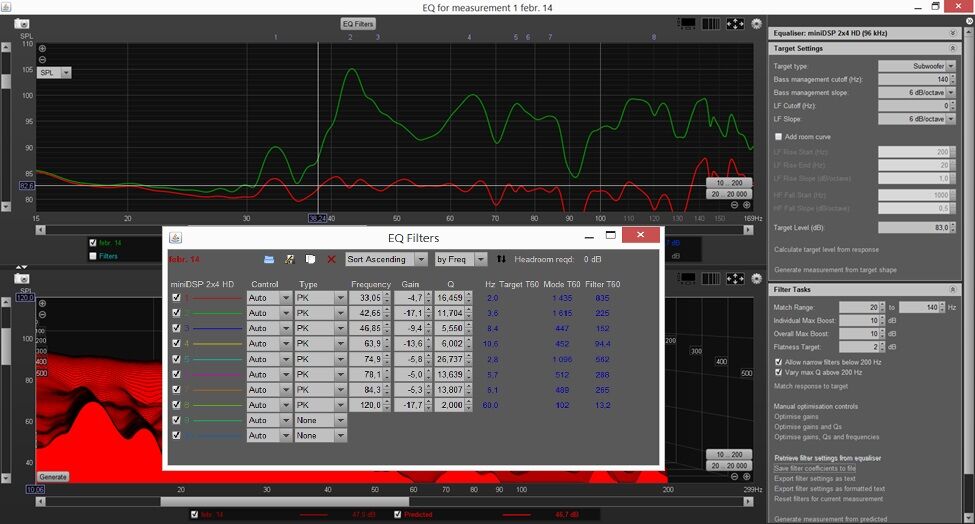

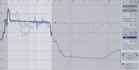

Nem tehetem a csúcs alá 10-zel, mert sokkal nagyobbat kell korrigálni, ezért lenne jó opció, ha lehetne egy határértéket állítani ami -10 dB-ig enged belenyúlni és ha ez kevés, akkor ugyanarra a frekire még 1x mínuszoljon amennyit kell.
Itt egy példa: a 42.65-nél - 17.1-t kérne, de -10 a határ az eszközben egy sávon, ha be lehetne állítani, akkor a 42.65-t megoldaná 2 sávon. -

a min/max korlátokat a REW is tudja
Arra gondolsz, amikor a jobb felül látható eszközlistából kiválasztható az adott elem - ez OK. vagy valami idióta rejtett bugyorban eldugva - amire évek óta nem leltem rá - beállítható, hogy max pl. -10 dB értékkel kalkuláljon sávonként???
Nincs a körben Cavern csak egy-két okosabb PEQ szubnál jól jönne. -

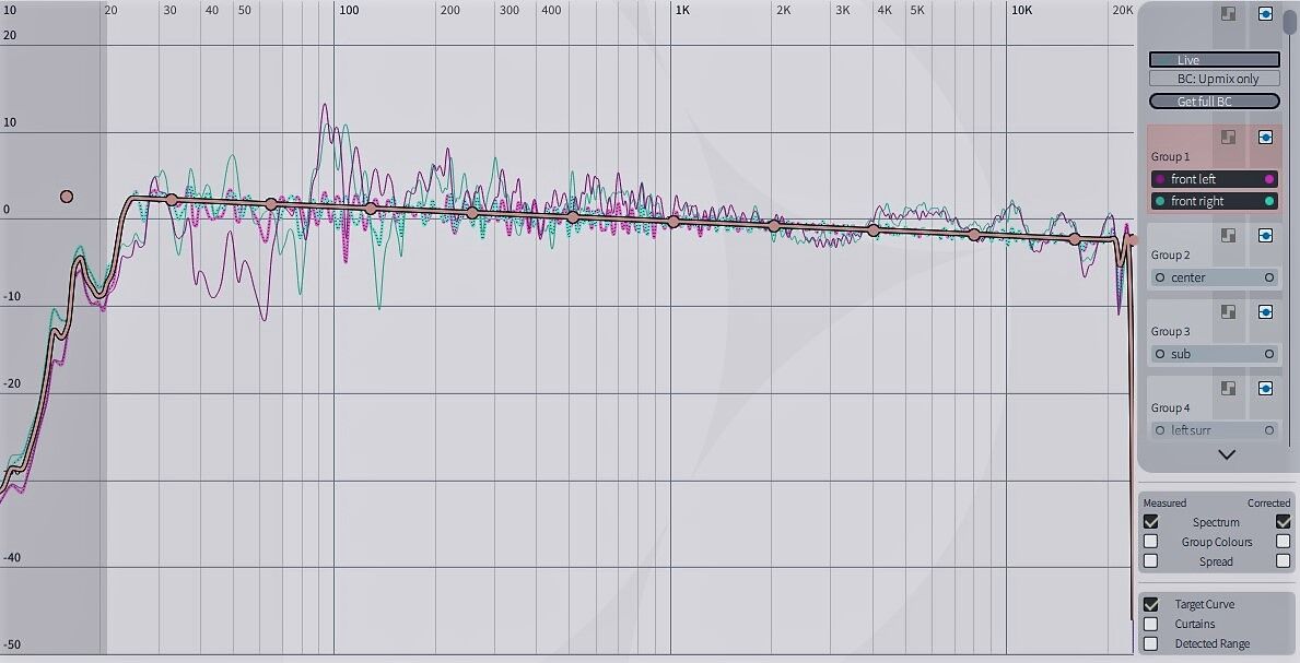

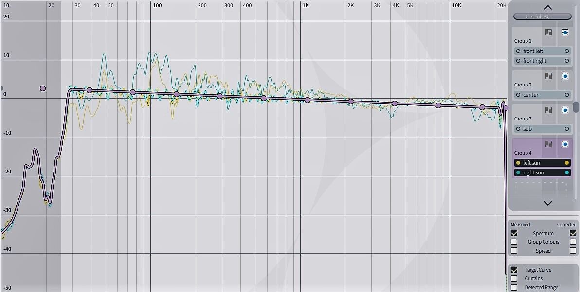

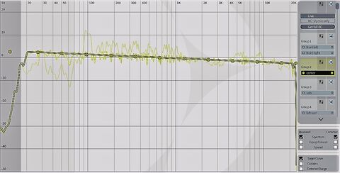

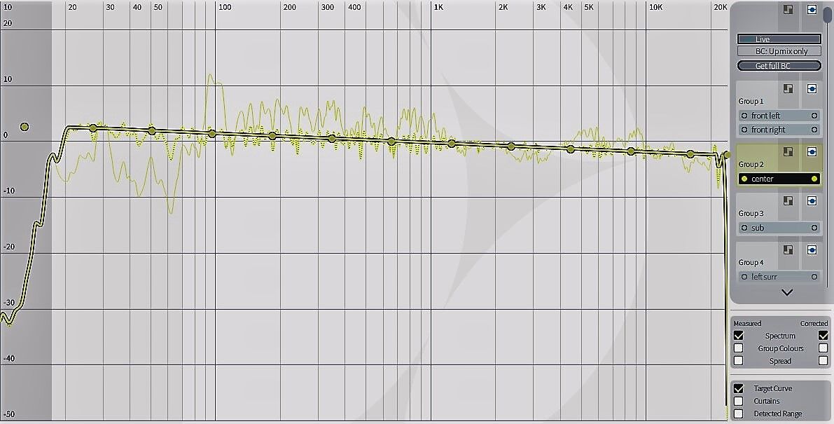

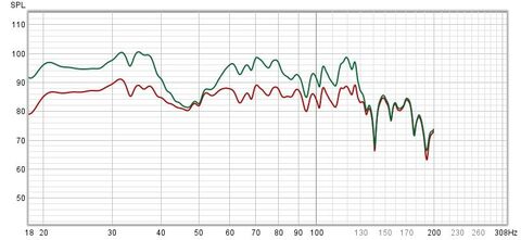

Itt a képeim az áttöltött görbékről, látszik valami nagy hiba, mit tehetek?
A jobb oldali beállítósávban így kell állni mindennek, mikor áttöltöm?
A görbe módosítgatás csak ezután jönne, vagy mérjem újra az egészet valami módosítással a méréskor? Bármilyen észrevételt köszönök, bárkinek is aki ért hozzá... -
