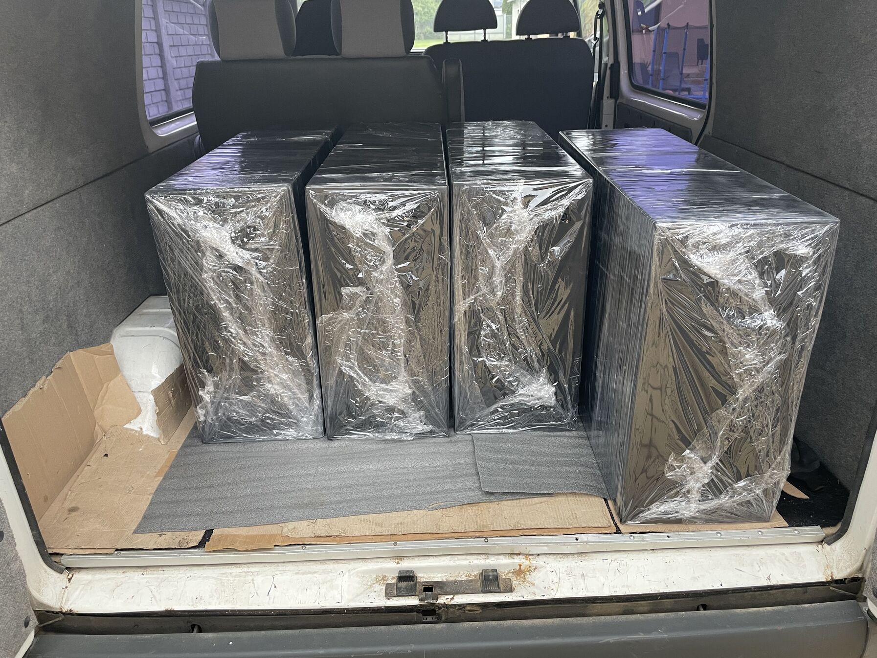

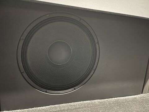

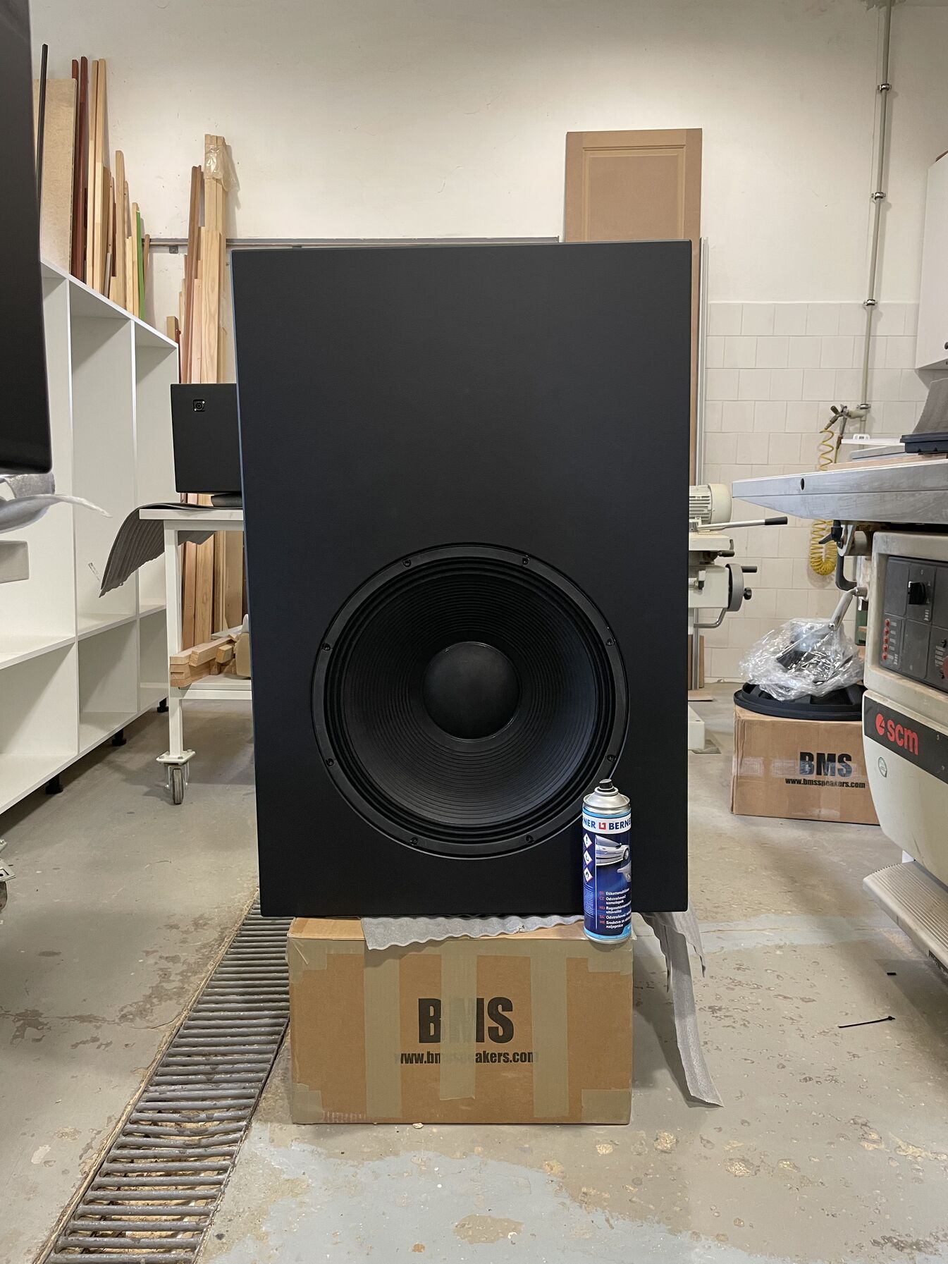

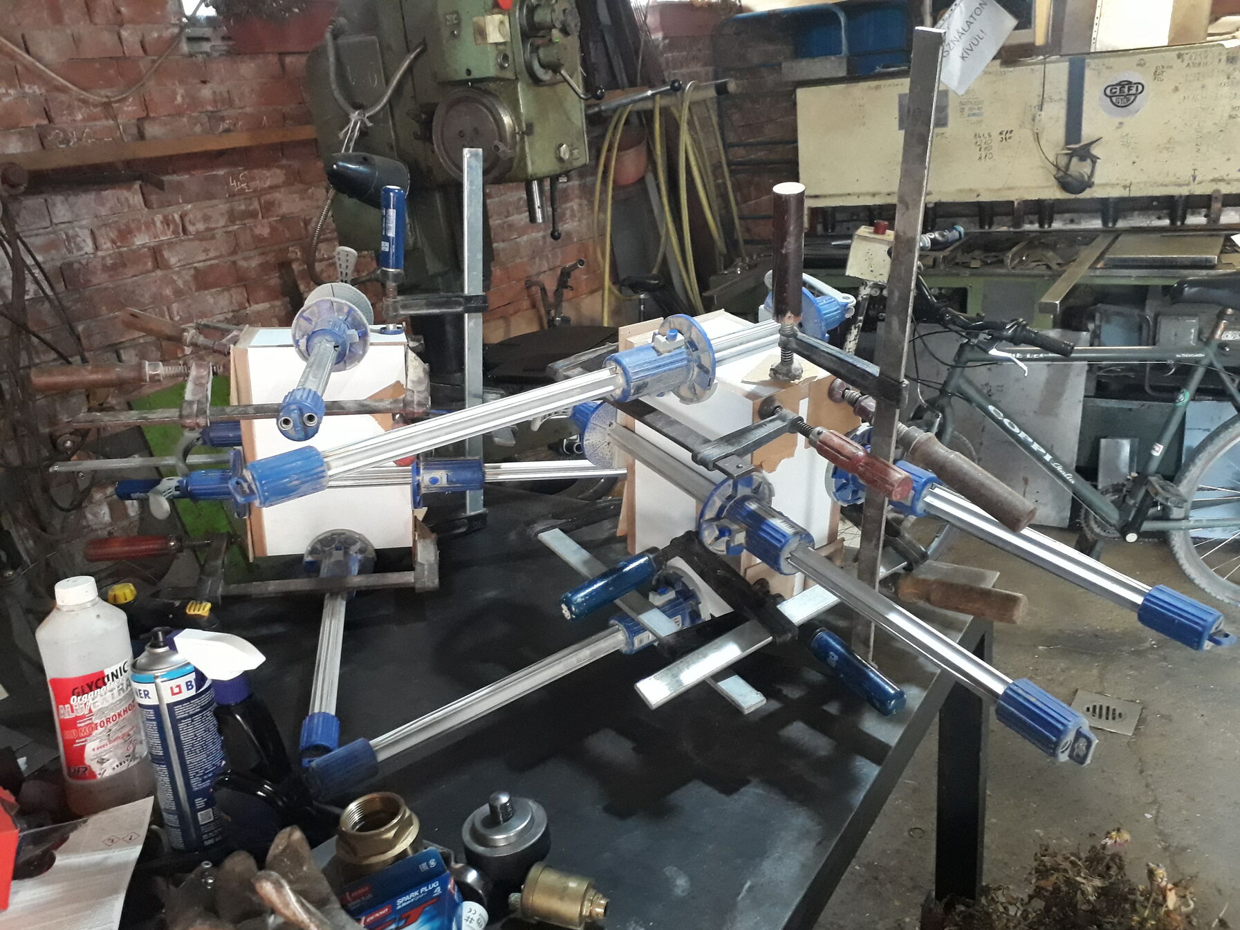

4 darab nettó 117 literes zárt láda készült BMS 18n862 driverekkel. A tervezés egy Német tervező munkája, a kivitelezés pedig python mesteré.A subwoofer helyenként komoly hasonlóságot mutat a beckersound b1000-es sugárzóval. Ez nem a véletlen műve…
A méretek érzékeltetése végett…
Felpakolva… egy kisbusz hátsó tere megtelt velük.
aztán még tegnap este/éjjel be is kerültek a helyükre. Nem volt egyszerű móka, mire egyedül megbirkóztam velük…és éjfélre, mintha mi sem történt volna… azért jó ez a keretrendszer… ápol és eltakar…

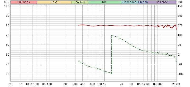

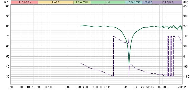

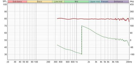

Secret tip of the day:
A fázisfutást nem ártana helyrerakni a hangszórók között. Szerencsére a dolog viszonylag egyszerű DSP használatával. Először is egyenesre kalapálod külön-külön a hangszórók frekigörbéit a tervezett váltási ponttól legalább 1 oktáv távolságig. Ha ez megvan, akkor ráraksz egy 24dB/oktáv Linkwitz-Riley váltást ugyanarra a frekire a mélyhez (low pass) meg a magashoz is (high pass). Ez egy egyenes frekimenetű in-phase és in-polarity váltás lesz, magyarán azonos polaritással fognak jól együttműködni a hangszórók, 6dB-t erősítve egymás átvitelén a váltási pontban.
Ezután már csak az időzítést kell beállítani, ezt pedig úgy lehet a legkönyebben, hogy megfordítod az egyik hangszóró polaritását és az időzítést addig állítod finoman (tölcsér esetén valószínűleg a mélyet kell késleltetni), amíg meg nem találod a legnagyobb kioltást (-30dB már elég jó) a váltási ponton. Ha ez megvan, akkor visszállítod normálra a megfordított hangszóró polaritását és voilá, kész az egyenes frekimenet és a jó fázisfutás.
Persze mindezt nem árt time gated mérések alapján végezni, amiről múltkor volt szó. -

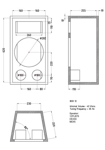

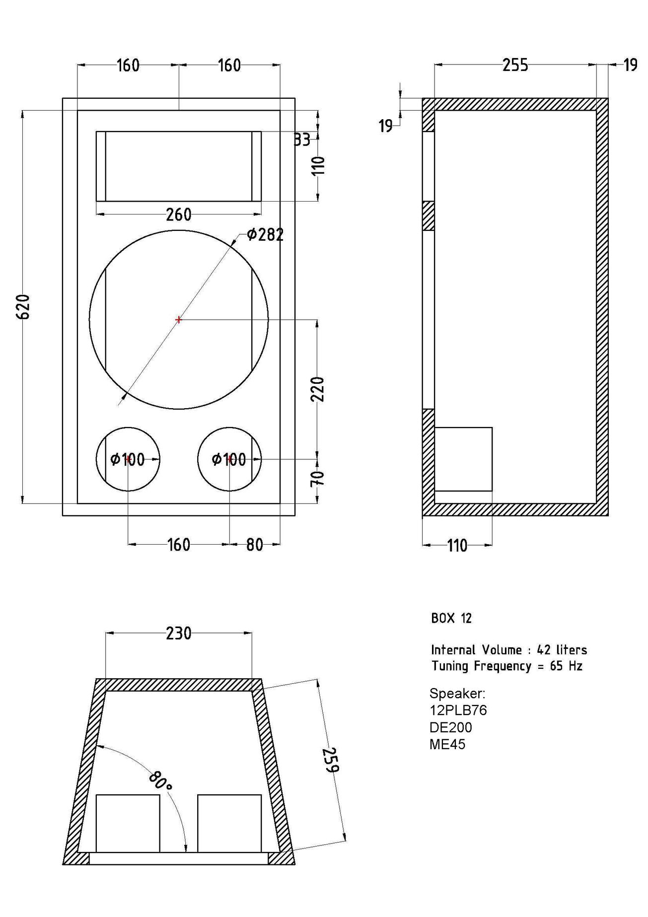

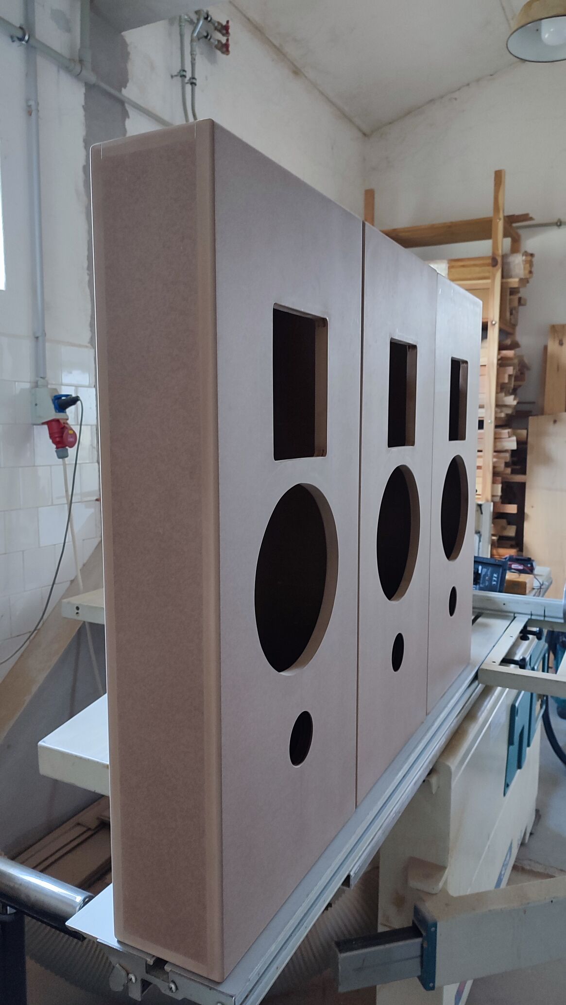

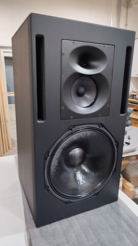

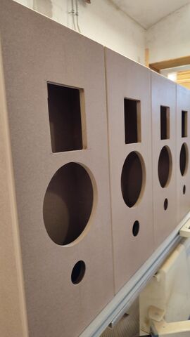

python1
python1 #176219 üzenetére

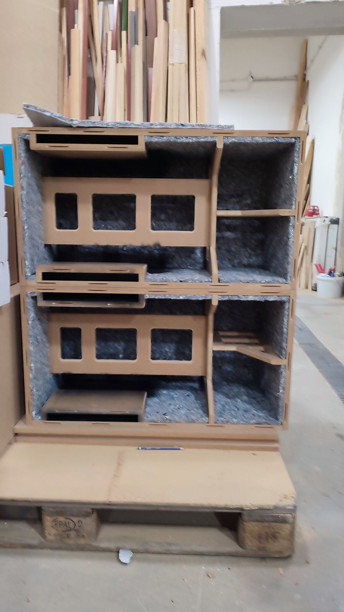

Ez lesz az épített alany.
Az érdekes az, hogy valóban egyenletesebb ennek a tölcsérnek a frekvenciamenete, és eltűnt a kissé zavaró műanyagokra jellemző rezonálás is, torzításom is egyszerűen eltűnt a magastartományban.

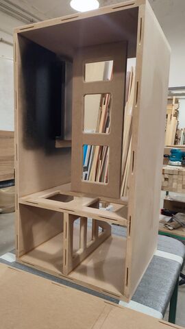

Szóval mostanában nem iszom actimelt mozizás előtt.Csak kőművest.200-400hz-s beszakadásaim is kezelésbe veszem, beépítésre kerülnek a dobozok, vagyis THX falat fogok kialakítani.

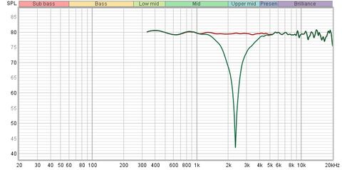

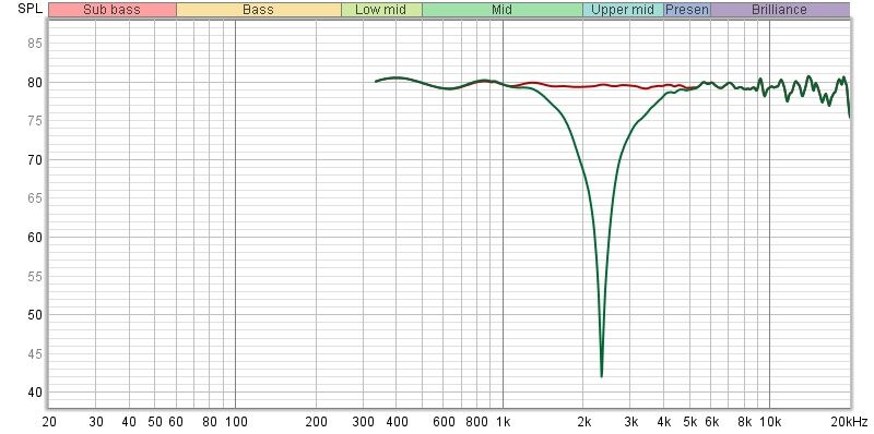

python1 #176111 üzenetére
Azért húz magasba, mert ha ebben az állapotban megmérnénk a hangsugárzód saját (szobai hatásoktól mentes) átvitelét, akkor magastöbbletet mutatna és ezt érzékeli az emberi hallás.
(not so) secret tip:
Próbáld ki a kvázi-süketszobai mérést, azaz time-gatinget (időkapu): #175682
Ezzel egy bizonyos freki fölött (gating timetól függően) kizárhatod a szobai visszaverődéseket, és megtudhatod a hangfalad saját átvitelét. A mikrofont rakd a hangfal elé kb 0.5-1m távolságra, a közép- és a magassugárzó képzeletbeli tengelye közé.
Amit feltöltöttem grafikont, az is így készült, simítás nélkül!
Ha ezt az átvitelt egyenesre kalapálod és kontrollált a hangsugárzód direktivitása (pl tölcsér), illetve a szobaakusztikád nem full gáz, akkor a magasak irányába enyhén konyuló, de egyenletes átvitelt fogsz kapni a hallgatói pozícióban (innen ered a Harman görbe, room curve stb).Persze mástól is lehet a magasbahúzás, pl rezonancia, torzítás, stb.
