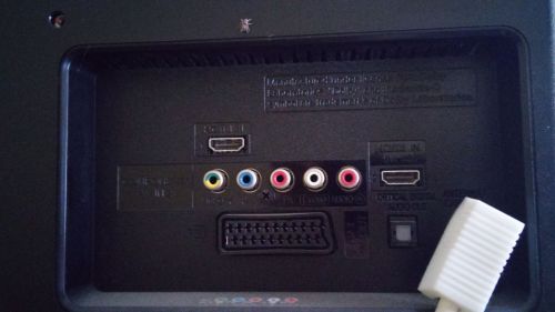

Remekelek28
MasterMark #111484 üzenetére
Egy 2 éves LG HD felbontású tv. A tipusa most nem ugrik be.
Egyszerre azért szeretném,hogy szóljon,mert a házimozi nem lenne mindig bekapcsolva,csak usb nézéskor. És tv nézéskor ne kelljen mindig állitgatni.
Usb nézéskor nyilván a tv t némitanánk.
Köszönöm s segitségeket.a kapcsolós scart csatlakozóval megfogom próbálni.ilyen amúgy a tv hátulja -
Remekelek28
MasterMark #111482 üzenetére
Ezt egy LCD tv-n hol keressem? Viszont a tv akkor már nem is fog hangot kiadni? Úgy lenne jó,ha egyszerre a kettő.

HDMI ARC-ba(TV) van dugva , az erősitő (monitor ARC)-ba.
Rbert
MasterMark #104925 üzenetére
Persze, benne van a lehetőség a be ill. kikapcsolására.A hang menüben.A TV LG55 LA691S (2013-as).A tv távirányítóval ki és bekapcsol(az erősítő),és a hangerőt is változtatja.Ha valamelyik bemenetre(most pl.:clb/sat) van kapcsolva.De ha átkapcsolok tv adóra ott nincs hang.
