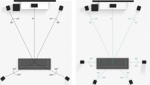

Nekem is hozzátesz mert a surround back-eket nem tudtam ideálisan elhelyezni az ajtó/folyosó miatt, ha meg csak side surround van az sem a legjobb, mert akkor hátulról nem jön semmi. Viszont elég kevés olyan film van ahol normálisan kihasználják a surround back csatornákat.
Ha egy átlag méretű szobában a nagy könyv szerint el tudod helyezni az 5.1-et (kép), akkor anyagilag is nézve nem tesz hozzá annyit a 7.1 hogy megérje. Legalábbis nekem nem érné meg. Így gondoltam.
