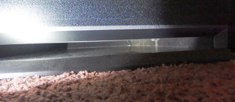

Végigfut az alján teljes szélességben, a végén meg ott a terelő. Azt nem tudom, hogy felfelé folytatódik-e, nem veszem ki az erősítőt.
kb. 445x25mm a port bejárata. Azon csodálkozom, hogy nem zajos, legalábbis nem hallottam, hogy bárki panaszkodna. Én mondjuk nem hajtottam addig, de biztos van aki igen. -

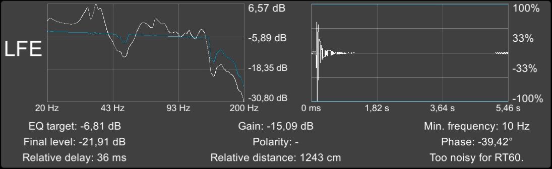

Gondolom valami multi sub okoskodás, ebben a szobában 4 is volt, külön kimeneten. A probléma csupán annyi, hogy önmagukban is nagyon jók, minimális korrekcióra szorulnának. Csak időben kellett volna helyretenni őket, ami látványosan nem ment. Ilyenkor a három kis szakadásból lett egy hatalmas, mert a tökéletes egyesülés előtt ott a diffrakciós pont, amit nagyon nem kellene eltalálni.
#169597 -KP-: Be kell állítanod egy olyan hangképet MiniDSP-vel, ami pontosan annyival tér el a valóságtól, mint amennyivel félremér az ARC, és így ha erre a rossz képre mérsz rá, azt a valóságra fogja korrigálni. Ha ezek után kiveszed a MiniDSP-t, egy helyes korrekciót fogsz visszakapni. Mivel az ARC mindenképp azt fogja mutatni neked, hogy hú de flat lett, miközben egyáltalán nem, ezért kell végezned egy kiinduló mérést (hogy mit ront el), két átviteli mérést (hogy pontosan milyen dolgot milyen mértékben ront, azért kell kettő, hogy exponenst is kapj), ezekből pedig egy külön programmal vissza tudod állítani az eredeti ARC algoritmust, ami alapján már pontosan tudod, mit kell neki adni kamu mérés gyanánt, hogy a jó eredmény álljon elő.

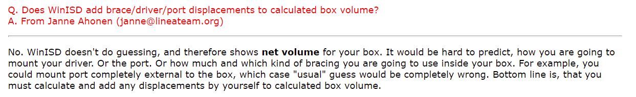

Én is a mérés pártján vagyok, főleg, miután olyanok derülnek ki, hogy a WinISD keveri a feszültséget a teljesítménnyel, volt is egy vita belőle korábban a fórumon. Tamoo képein is látszik, hogy ami a szimulációjában 1.5 dB, az a valóságban 3. A frontlap csak az iránykarakterisztikát határozza meg, de ha tökéletesen szemből méred, akkor nagyjából elhanyagolható a hatása. Nyilván ott lesz, de bőven 1 dB-n belül.
