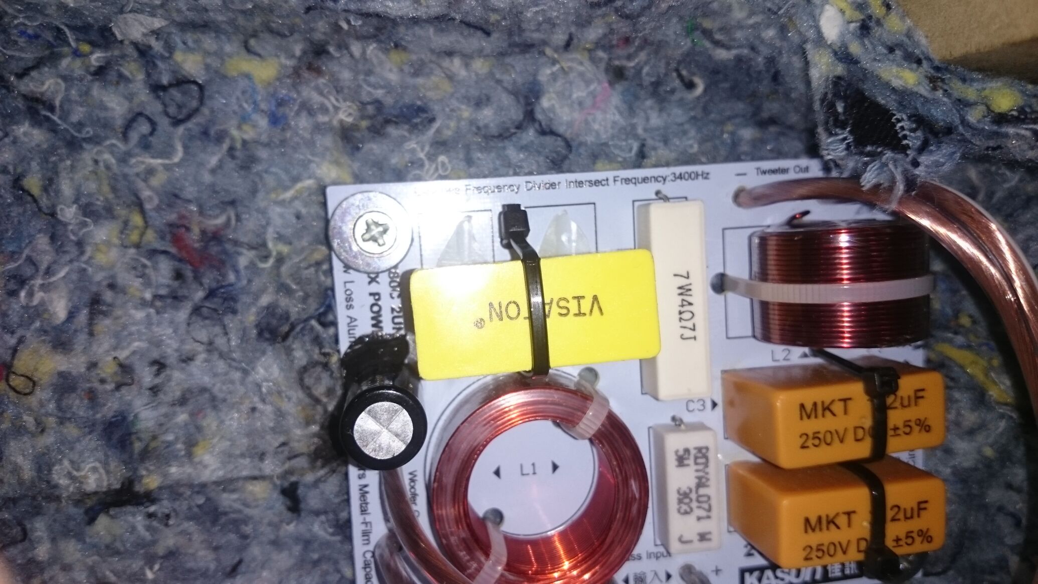

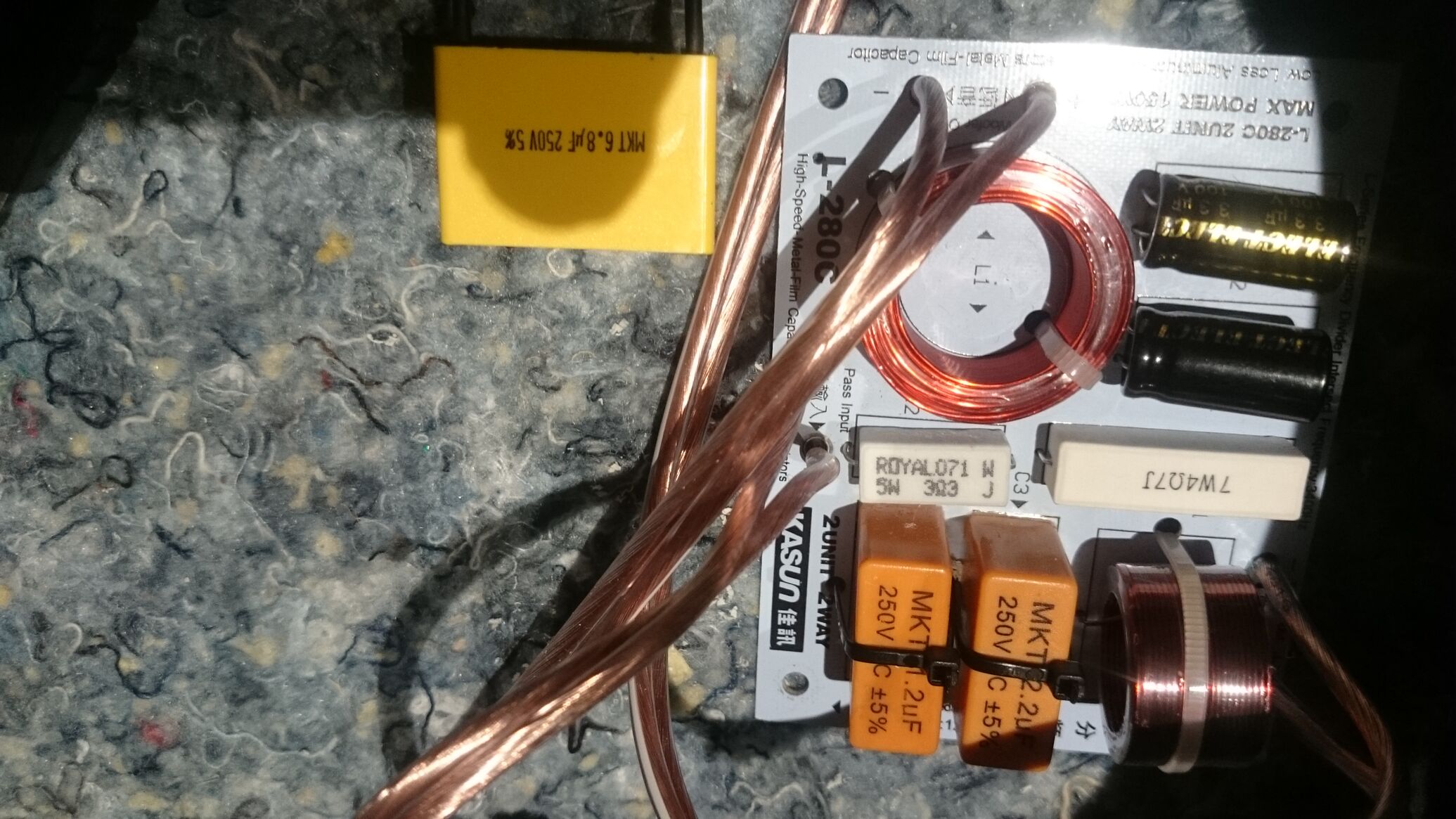

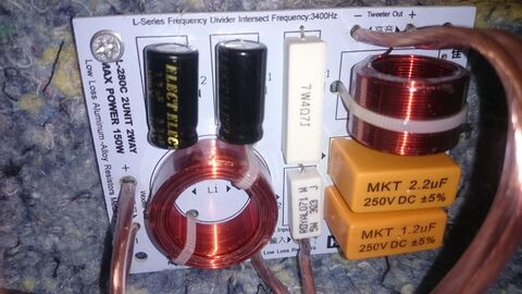

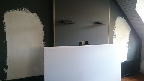

Teljesen saját tervezés a doboz, és én is építettem meg, a váltó egy kínai váltó volt, amit kicsit reszeltem a hangszórókhoz. A 17kHz úgy jött, hogy gyárilag 110dB lenne a driver, de nincs az a gyári váltó ami ezt tudná kezelni, a mélyközép gyárilag 97dB, így szintezni kellett ellenállással, így eltűnt a kiemelés, így lett kb 95dB érzékenység mellett 17kHz-s plafonom.
De ami most zavar, hogy visszatettem a dobozt a vászon mögé, és most összekuszálódott minden. Modifikálás miatt a szoba közepén mértem a dobozt, így nem volt ami bezavarjon annyira a képbe, de most a falak közelsége, és a fakeretek, sarkok teljesen tönkretették a frankó frekvenciamenetet. Most egy rakás elnyelő anyag kell, ami megszünteti ezt az állapotot.
Ja, és visszaestünk 13kHz-re a kereten belül ismét. -
