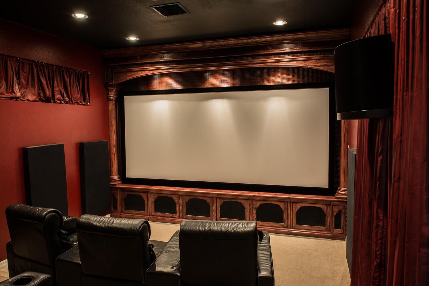

Mozgatható hangfalak? Mi lett a beépített saját gyártású hangfal projekttel?
Mi volt a gond a diy hangfalakkal?most làtom kicsit feljebb hogy visszaveszel belőle. Pedig anno nagyon odavoltál tőle hogy ez az igazi mozi hang.
Neked nem a mozizás a hobbid hanem a mozi építés. Másnak meg a komponens vásárlás. Én egy jó időre utoljára cserelgettem bármit is mert érkezőben a “gólya”. De szerencsére egy olyan rendszernél sikerült megállni amivel nincs hiányérzet. -

Facen már mondtam a múltkor, én most 2 projektort használok itthon. Mivel nincs tv-m és rengeteget neteztem,fórumoztam, youtubeoztam stb. a nagygépről (PD F32) sokszor monitor helyett is használva, egyszerűen olyan ütemben fogytak a nem túl olcsó, sőt, kifejezetten drága lámpák, hogy úgy gondoltam, hosszútávon mindenképpen kell nekem egy kisebb ledes/lézeres gép. Így lett egy kis ledes gépem, amivel 190 centi széles képet vetítek, és ezt úgy szoktam ilyenkor megoldani, hogy közelebb húzom a kanapém,így kb. 190 széles képet nézek kb. 240-ről. Normál esetben a 260 széles képet nézem kb. 3-3,2 méterről. Na hát onnan nézve a kis gépet, aztán végképp egérmozi az érzés, mondhat tőlem a tv-s tábor akármit, nem érdekel... A kis gép esetén a 16:9-es kép igen jól mutat ha közelebb húzom a kanapét és 240-ről nézem,de a 21:9-es képet viszont egyértelműen kicsinek találom. Nem kicsit,hanem nagyon. Ilyenkor inkább átmegyek a nagygépre. Bár az az igazság a 21:9-es képet a nagygépnél se tartom nagynak. Nincs mese, 21:9-ben kell az 1:1-es nézési arány, vagy akár attól több. Szóval csak óvatosan a nagy képről kis képre váltással, én nem tudom egyáltalán elképzelni többé. A végső felállásra az a tervem, hogy beszerzek egy high gain motoros ALR vásznat amivel talán a ledes gép esetén fel tudok menni kb. 220cm méretre és a másik előny is meglesz hogy akkor is lehet majd valamennyire vetíteni, ha nem sötétítem be fullra a szobát. Pl. egyáltalán nem rossz ősszel/tavasszal focimeccset, f1-et nézni nyitott ablak és folyamatos friss levegő mellett.

Én azért se vennék tv-t, mert a kellően nagy méretű igen drága, és a mai tv-ket közel sem úgy építik meg, hogy olyan hú de hosszú legyen az élettartamuk. Fogyasztói társadalom van, meg tervezett elöregedés. Van tv szerelő ismerősöm hegyekben állnak nála a drága márkás tv-k, nem is túl idősen.
Egyébként jöhettek azzal hogy hú Oled, hű Oled. Egy 83 inches tv kb. 180 centi széles. Ez nagyon elmarad méreetben még egy 260-as képtől is, nemhogy egy 280-300, ne adj isten 315-20-30-50 centis képtől.

Szuper menő jó az OLED, nekem is van és kalibráltattam is, de egyszerűen nincs olyan hangulata, mint a vetített képnek. Jöhet itt bármilyen trend, de a vetítés sosem fog kimenni a divatból, amíg ezek a mindenféle felesleges feautre-rel. Arról nem is beszélve, hogy 83” vagy 136” nem ugyanaz. Bár nekem csak 65” van TV-ben.

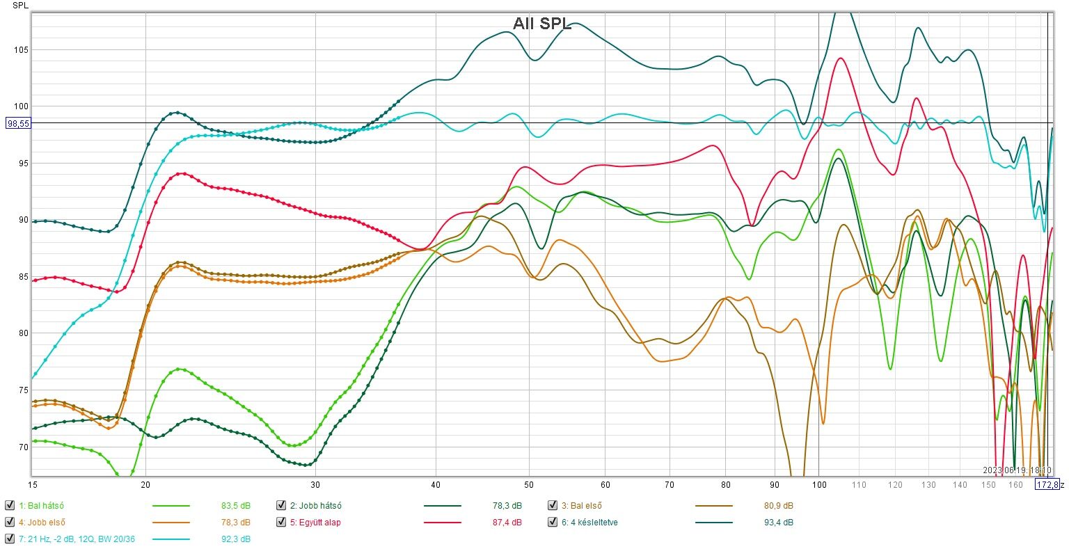

Annyi változott a rendszerben egyébként, hogy bekerült még 2 db JBL 4645C szub, illetve MiniDSP 2x4HD, így összesen 4 db szub van.
A kalibráció után keresetem az államat, meg úgy egész este.Eddig sem volt rossz amit hallottam, de most már elérkeztünk oda, ahova szerettem volna. Wow. Kib@szott nagy Wow.
