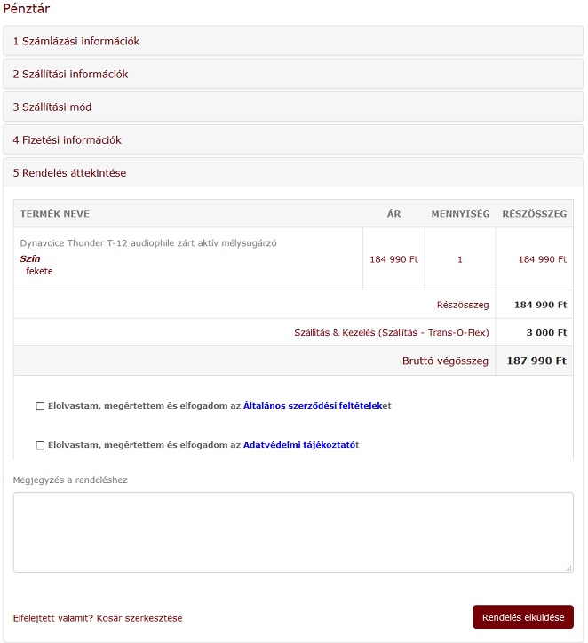

Mindkettőt használtam és szerettem, de nem egyszerre voltak nálam, ezért így nem tudnék dönteni, csak közvetlen összehasonlítással.
(#133888) Joshi
Kizártnak tartom, hogy vissza akard küldeni, mert remek szubláda, magamnak simán elfogadnám. De ha valamiért nem tetszene, annyiért el tudnád adni pár nap alatt.(#133886) carpediem007
Nemir Ombe linkelt néhányat az utóbbi időben, keress rá!
