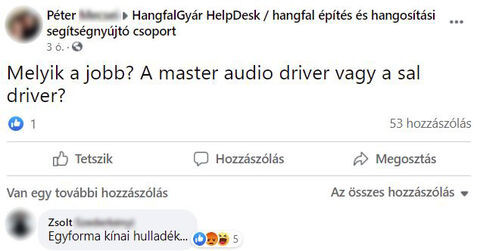

python1 #170871 üzenetére
A Tamoo által beillesztett képre írtam, a megjegyzésemet. De ha már szóba hoztad, Te sem csak a tölcséres magassugárzóra szoktad írni, hanem az összes hangszórófajtára.
Ahogy lemmy9 írta, szerintem is nagyon sokan - tisztelet a kivételnek - pontosan azért használnak idegen szavakat, hogy szakmaibbnak, hozzáértőbbnek látszódjanak.#170874mpo
Igen, "part", vagyis része mondjuk a hangszórónak, de nem magának az egész szerkezetnek a megnevezése. -
BBéci
legenda
python1 #170865 üzenetére
Melyik boltokban?
Angolul loudspeaker, németül der Lautsprecher, olaszul és spanyolul altoparlante, magyarul hangszóró.
Egyes okoskodó, tudálékoskodó emberek elkezdték drivernek nevezni, ami durván megtévesztő, mert többek között illesztőprogramot és autóvezetőt jelent. Hangszórót nem! [link], [link], [link], [link], [link].
Az ellenem irányuló hadjárat része, csakazértis driver, mert én nem tartom helyesnek. -
