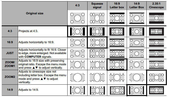

Lehet, hogy a merítésben van a hiba, de amiket hirtelen végigpörgettem azon az oldalon, nem láttam sok 2,35:1 arányú vásznat.
Olyat csak azok használnak, akik valamilyen előtéttel is (pl. Cinewide) , vagy anamorfikus lencserendszerrel rendelkeznek.
Másik lehetőség a 16:9 filmeket két oldalt kihasználatlan csíkkal nézik, mint lapostévéken a 4:3 adást.(#19653) TCr
Azok a panelek azon a helyen fejtik ki hatásukat, ahová tették őket. Nem az üres fal miatt, hanem azért, mert jobb hangzást biztosítanak, mint bármiféle berendezési tárgy, bútor, polc. Egyértelműen előre eltervezettnek, átgondoltnak tűnik.
Azoktól még a tévé felülete hangtükörként viselkedik, azon már semmilyen panel nem segít. -

"Nézegetem ezeket a "kis" házi-mozi szobákat a bluray-es oldalon. És feltűnt, hogy a vásznak nagy része a nagyon szélesvásznú, 2,39:1-es oldalarányú.
Na de mi van akkor ha a film nem 2,39:1-es hanem mondjuk 1,78:1-es?
Akkor hogy vetít a projektor? Kilóg a kép alja/teteje? Ezt hogy oldják meg? Ez sehogy sem fér a kis buta fejembe..."
