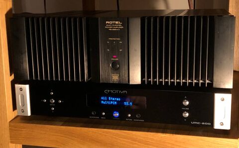

Én is az automatizálás híve vagyok, most szereztem egy Rotel végfokot, de nincs rajta trigger és gondolkodom hogy lehetne megoldani.
Azt esetleg tudja valaki, hogy az ilyen szilárdtest reléknek van valami rossz hatása a hangra?

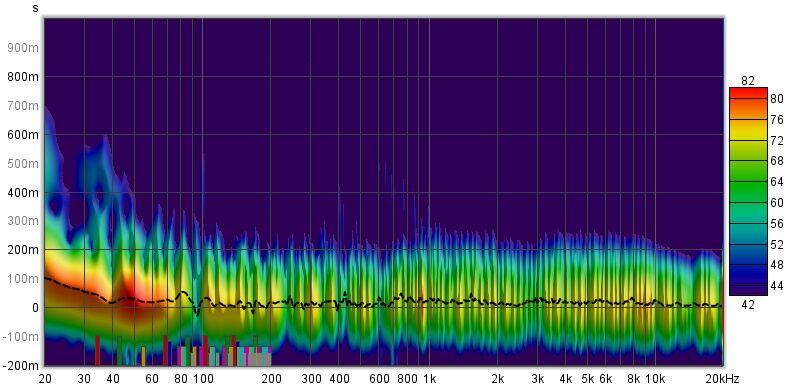

Szóval azt akarom mondni minden sub-on külön kikísérleteztem, hogy együtt EQ nélkül mi a legjobb delay, frekvencia és vágási meredekség amivel a legjobb eredmény érem el. A házam nem kezelt akusztikailag, max annyi hogy könnyűszerkezetes és 15cm üveggyapot van a falba a padláson meg 35cm.
Nekem 5 subom van, a mini dsp-n 4 kimenet. 2db SVS NSD Sub sorba van kötve. Szóval elsőnek a SVS-t külön a 2 dsp kimeneten kimértem és kikísérleteztem, hogy az erősítő hátlapján mennyivel kell eltolni a fázist, hogy jó eredményt kapjak. Amikor megvolt összekötöttem és ellenmértem.
Volt olyan késleltetési beállításom ahol 20-50hz-ig nagyon jó volt minden aztán felette 3 nagy beszakadás. Azt is elengedtem.Dupla mozis kanapém van, középen mértem, de majd megmérem mi helyzet ott ahol pont ülök mi a különbség.
A lecsengési ábrát hogyan kell értelmezni és milyen érték számít elfogadhatónak? Gondolom a szobaakusztika és csillapítás számít itt legjobban, túl sokat nem tudok rajta módosítani.

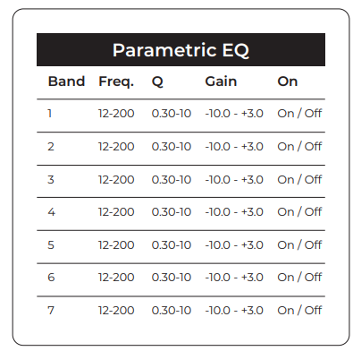

Utána a bemenetre adjak komplett eq-t ? Vagy előre és hátra külön a 2-2 subnak. Legutoljára egybe korrekcióztam a hátsókat mert kb ugyan ott emeltek ki.A másik meg rew-ben küldök rá egy eq számítást, de az adatokat kézzel írom be a minidsp-be. Ha rew-ből exprotálok és utána minidsp-be importálok, akkor már nem enged utólag bele nyúlni a minisdp. Szóval jobban szeretem manuálisan.

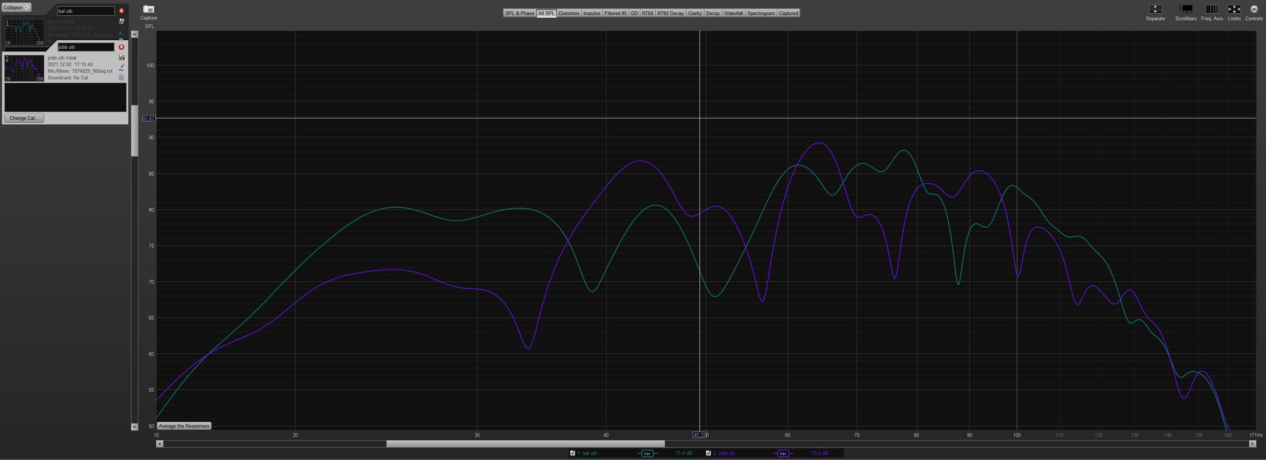

Amit elfelejtettem, jó lett volna végigmérni a kanapén vagy 2m-t, hogy mennyire esik szét így 3 szubbal. Biztos, hogy igen, csak hogy mennyire... Holnap megnézem szerintem.
Ezt nagyon jó lenne, ha publikálnád nekünk. Engem legalábbis nagyon érdekel egy kanapényi MLP
így a 3 dobozzal.

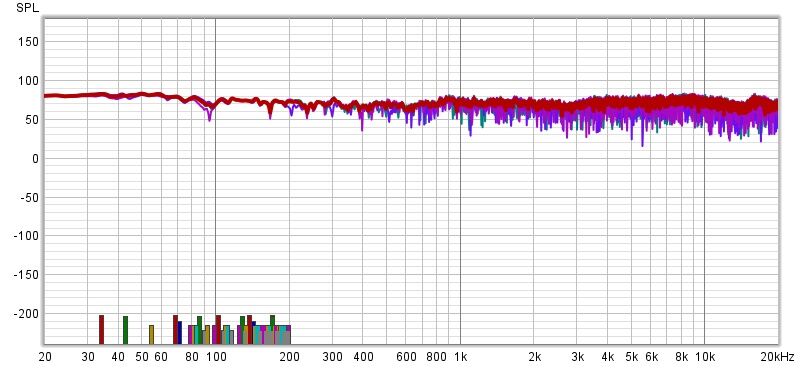

Jó néz ki.
A 85-ről le EQ-ztad 75-re. Ami alatta volt (zöld) azt felhúztad, vagy "felmászott" miután a többit lehúztad ?Most átolvasva és megnézve a képeket vágom. Kék vonal a közös az lett korrigálva. Bemenet vagy mindegyik sub kimenetet korrigáltad ?Meddig szokás kiengedni a mély frekvenciát? Nekem 100 hz körül esik be, vagyis úgy csináltam.

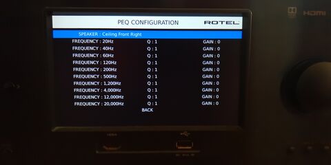

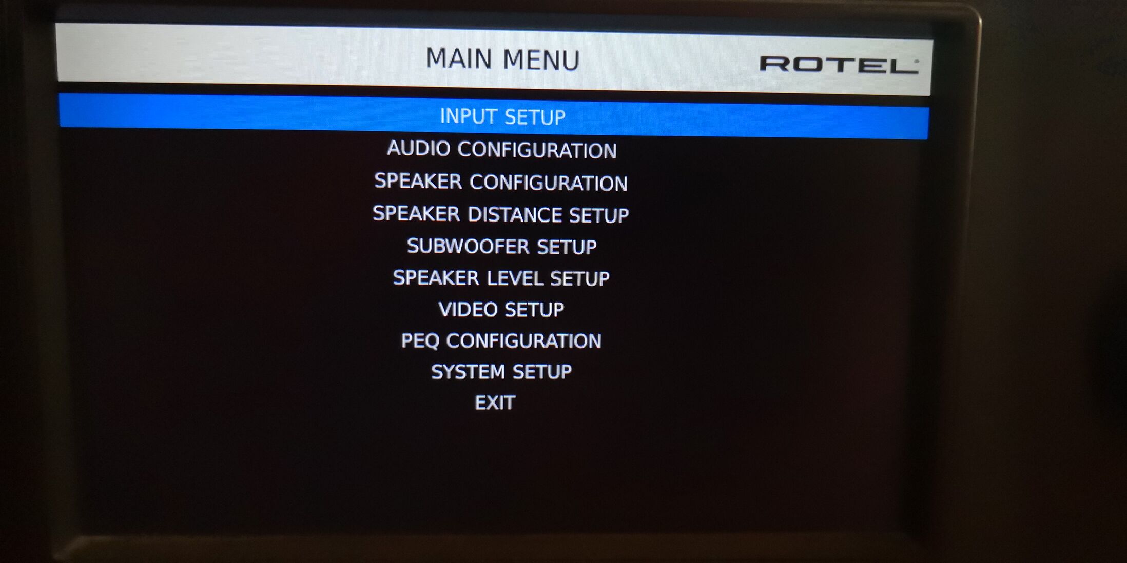

Most majd a FL, FR, C, SR, SL fogom mérni és EQ-t próbálgatni, csak a Rotellel lassan megy mincs önbemérője és a menübe belépni kilépni..... Minidsp-ben gyorsabb volt.
Minidsp-ben a bemenetet is szoktak eq-t rakni vagy inkább a kimenetekkel játszak?
