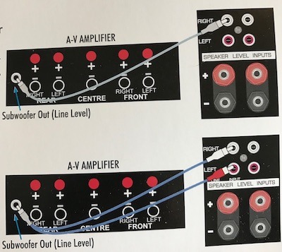

Gaabbaa
Itt a válasz:
https://logout.hu/cikk/utmutato_a_basszus_hangok_kezelesehez/a_hazimozi_rendszer_beallitasa.html
"4. Csatlakoztasd a szub kábel másik végét a mély nyomó bal oldali bemenetére (egyes modelleken a jobb oldalira is lehet). Ha Y adaptert használsz, és a mélynyomó bal és jobb oldali bemenetét is bekötöd, akkor 3 és 6 dB közötti értékkel magasabb hangerőt kapsz."

rol33
sziasztok,
úgy érzem most egy nagyon gyenge, láma kérdés fog következni
de mivel ilyen csatis subom még nem volt ezért magamtól nem tudom a választ sajnos,annyi lenne a kérdés, hogy a kép szerint melyik módszerrel lenne érdemes összekötnöm a subot az erősítővel?
vannak e előnyök avagy hátrányok a két csatlakozás között?
köszi -

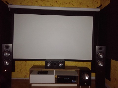

A Monitor audio dobozai mellett maradnék akkor ...már csak keresni kell egy jó állapotban lévő MR6-ost
A Yamaha meg tudja hajtani ezeket gond nélkül? (RX-V767)
A subnál mindegy milyet veszek? (mármint márkában)
Olyan 40-50k amit a subra szánok (használtat nézek)
