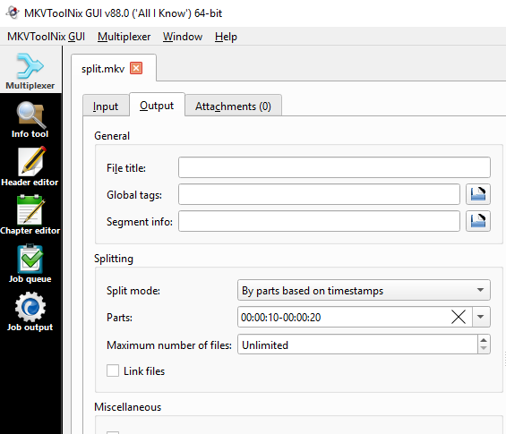

Quetz
- Elindítod az mkvtoolnixot
- Behúzod/megnyitod az MKV file-t
- Output fülön beállítod a kivánt időintervallumot HH:MM:SS-HH:MM:SS formátumban, a fenti screenshot 10s-20s közötti részt vágja ki
- Beállitod a destination file-t
- Rányomsz a start multiplexing gombra
- Ellenörzöd a kapott file-tElrontani nem nagyon tudsz mit, kisérletezz bátran.
