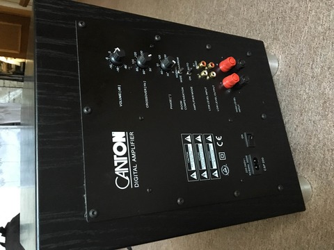

Lacielvtárs
Uram. Nyomon követtem ezt az eszme cserét es en is profitáltan belőle.
Erre nem is gondoltam hogy az en szubom is azért zuhogott, meg sok volt, mert magas hangerő volt állítva a lába potméteren...(80% körül)
Most olyan 40% van es nagyon korrekt lett a hang es a mély.
Háromszor is bemertem amig beszelgetettek, es en is el követtem azt a hibát hogy a bemeres után az erősítő levett - 12db-t,en balga meg vissza raktam nullára.
Most - 1db-re mert az erősítő a szubot, es eltűnt a duborges ey a zuhogas.
Köszönöm, ma is tanultam.
Igazatok volt, ha az erősítő bemeres alapjan elvesz a szub hangerejebol, akkor az azért van, mert sok. En meg ra toltam pluszba es csodálkoztam, miert zuhog.
Igy lehet nem is kell majd a Canton
Nah jo, ez csak vicc volt. De köszönöm nektek hogy beszéltetek erről is. -
