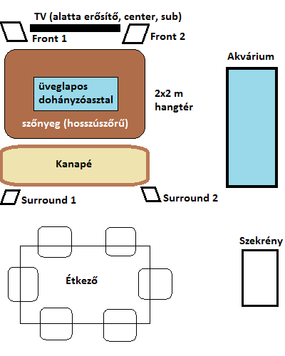

Köszi, sajnos azért nem lehet mert egyrészt a "Front 2" hangfal mellett van az erkélyajtó, arra nem tolhatom rá, másrészt akkor nem lehetne közlekedni a kanapé és az akvárium között. Így sajnos csak a jelen felállás működhet, ehez próbálom megtalálni a legjobb szettet. Persze lehet hogy a frontokból inkább "polcos" hangfalakban kéne gondolkodni, de mégis állókban gondolkodom. Ez nagy hiba?
Esetleg a mélynyomót érdemes lehet az akvárium fölötti sarokba tenni inkább? (az a sarok még szabad) -

Az adott körülmények és méretek szerint a kapott hangminőség erősen korlátos lesz.
Nagyon közel lesznek a hangsugárzók, nem nagyon tud kialakulni rendes hangtér, és a falak közelsége és a sok közeli üvegfelület (nagy tévé, üvegasztal, akvárium) sem tesz jót neki.Nem lehet legalább a mozi-részleget az akvárium felé tolni kicsit, a surroundokat pedig valahová hátrébb felszerelni?

Köszi, igen sajnos csak 2x2m helység hasznosítható e célra a nappaliból (amint látod a képen, a többi helyen egyéb bútorok vannak). Amúgy UHD TV-knél amúgy is kb. másfél méter az optimális nézőtávolsága egy 50 collos tévének, így igazából a kép szempontjából ez ideális, a hang szempontjából ezek szerint nem az.
Ettől függetlenül azért alacsony hangerővel jól szólhat egy 5.1 vagy egy 5.1.2 ilyen kis helyen is?

Abszolút kezdő vagyok, a legelső házimozi szettemet tervezem összerakni (még az idén).
Kb. 2 hete kezdtem minden szabadidőmet a témában való kutatásra áldozni. Jelenleg a Yamaha RX-V581-es erősítőt néztem ki, mert fontos az Atmos és DTS:X képessége, a HDR 4:4:4 képátviteli képessége, illetve hogy NAS-ról is tud mobil app segítségével zenét lejátszani. Ezeken kívül azt is pozitívumnak tartom, hogy a magasakat kiemeli, mert nekem ezt úgy "harangozták be" hogy "kiemeli a párbeszédeket" a filmekben, ami nagyon hasznosnak tűnik, gyakran előfordult a múltban hogy a filmben az egyéb zajok miatt nem értettük a szinkront. Talán kijelenthetem hogy ha csak le nem beszéltek róla, akkor ez az erősítő már fix a tervben. A segítséget elsősorban így a hangfalválasztáshoz kérném, voltak ahol azt tanácsolták, hogy Japán hangzásvilágú erősítőhöz ne válasszak amerikai hangzásvilágú hangfalakat mert nem lesz jó vége. Így lebeszéltek mind a Klipsch, mind pedig Wharfedale hangfalakról amikről eddig pedig a legjobbakat olvastam. A kérdésem az lenne elsősorban, hogy milyen hangfal szettekkel érdemes meghallgatnom az üzletekben ezzel az erősítővel?(Néhány infó: Elsősorban házimozira kellene, másodsorban rock (pl. sum 41, Nickelback) és punk (pl. Blink182) zenére, harmadrészt pedig pop zenére kellene (pl. barátnőmnek Rihanna). Más stílusú zenét nem szeretünk, így sosem hallgatunk pl. komoly zenét vagy ilyesmit. Maga a szoba kb. 20nm, de maga az 5.1 hangtér ennek csak egyik sarkbán lenne kb. 2x2 méteres. Feltöltöttem egy felülnézeti képet a szobáról hogyan rendezném el, illetve hogyan vannak elrendezve az egyéb bútorok. Tudom az erősítő 7.2 csatornás, ez pedig csak 5.1 összeállítás, de később kapna még a plafon 2 kisebb hangfalat ha már lesznek bőven Atmos/DTS:X hangsávok. A hangfalakra árban kb. az erősítő árának duplájáig tervezek rászánni, a 2 frontot állónak tervezem. A max hangerő nekünk nem számít mert ilyen kis helyen meg panellakásban nincs értelme nagyon hangosítani, inkább a minél alacsonyabb hangerőn való minél jobb minőségű hangzásra lenne igény. Ehhez érdemes 90dB feletti érzékenységű front-okat keresni? Köszi előre is a segítséget és a tanácsokat. Szerk: Azt elfelejtettem mondani hogy újban gondolkodom, még ha ez a pénztárca vagy a minőség kárára megy is.)
