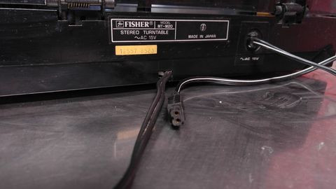

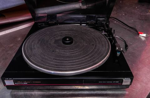

Konkrétan egy lemezjátszó, egy Fisher MT-M20.
Ezt egy Denon AVR X1300-al össze tudom házasítani?
Viszont valami átalakító is kell, azt nem találtam, így néz ki:Egy alapos portalanítás ráfér

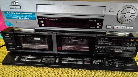

Ezek mellett előkerült egy magnó deck és egy stereo vhs magnó is:
A magnót is üzembe akarom helyezni, a rengeteg bakelit mellett, van több száz kazettám is...nagy élmény lesz..

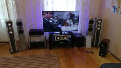

Nappalim 22 négyzetméteres és amióta megtapasztaltam, milyen a hangzás két szubládával, azóta egynek kevésbé tudok örülni. Természetesen egy REL S5, Sunfire XTEQ 12 és hasonlók önmagukban is széles vigyort csalnak az ember arcára. De például inkább két ELAC SUB 2070, mint egy SUB 2090, ugyanannyi pénzért.
Visszatérve a belépő kategóriára, az ide tartozó erősítők nem tudnak külön kezelni két szubládát, a dupla kimenetet egy sima belső elosztással oldják meg, ami a szimpla kimeneteseken, kívül egy Y kábellel ugyanazt az eredményt adja. -
