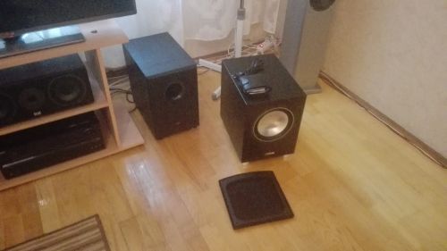

#10250
Erdekes a hangja. Hiába gondoltam hogy nem lesz sokkal jobb, azt kell mondanom hogy jobb, selymesebb, lagyabb a mely hang.
Valahogy a szobai zuhogas is masabb lett.
Nem mondom hogy eltűnt, mert hat nem cseréltem szobát, de nem olyan intenzív.
Vagy ezt mar csak bedumalom magamnak?
Amugy erdekes de ezt a subot az erősítő szinte centire pontosan merte be es a hangerőt is - 1dbre rakta...
Meg is lepődtem rajta.
Az eltaxot, anno először haromnegyed hangerőn - 12dbre mérte es állította.
Majd a hetvegi probalgatas után amit monstre kolléga végig csinált, en is megcsináltam es a regi eltaxom 40%hangeronel allitotta ha jol emlékszem - 2 db-re.
Egyszóval imadom es tesztelem
A canton hangerő poti nullan van, a vagas 120ra állítottam, ahogy tanácsolták

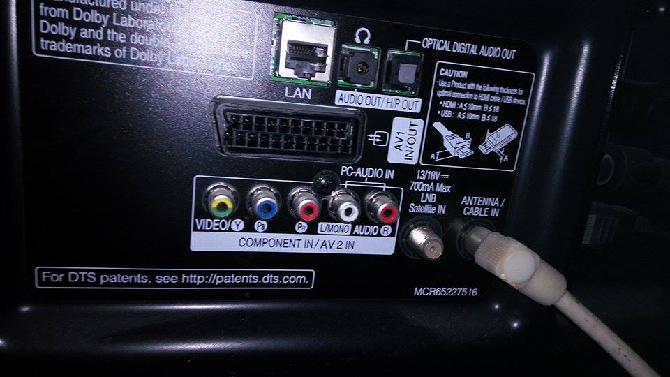

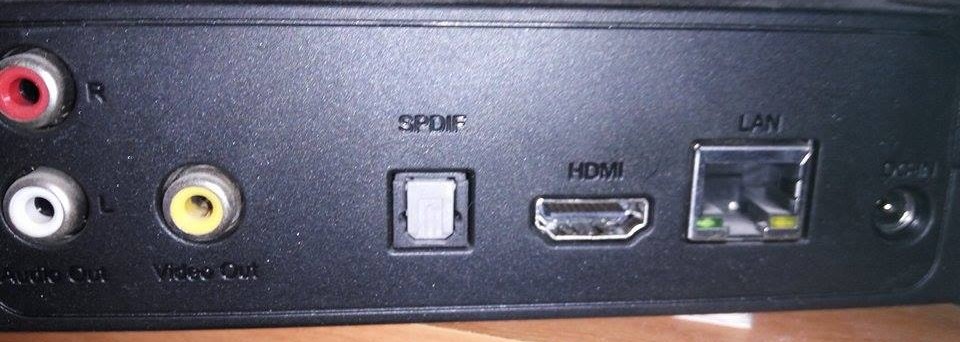

Nem vettem a házimozit
Ingyen kaptam, amúgy tökéletesen működik. Valami megoldás van ahol felhasználhatnám (a rendeltetés szerű DVD lejátszáson kívül)?TV-vel mi a probléma? Itt a fórumon is ajánlották, nekem eddig minden LG termék bevált. 130ezerért sikerült hozzájutni. Képe, betekintési szögei szépek és jók. Medialejátszó része amivel eddig próbáltam mindent vitt, de ez nem volt szempont. WebOS 2.0 van rajta, mikor vettem az volt a legújabb. Panasonic TV-ket nem imserem. Samsungot meg már elvből nem veszek, volt monitorom nem is egy...csak a baj volt velük. Sony meg drága
Redlight2
Elkeseredtem, köszönöm a segítséget
Smiley
Nemir Ombe
#10238
Jah, alatta meg, hogy "digital audio output"...
Pendragon911
Redlight2
#10233
Úgy hiszem, hogy a legcélszerűbb az lesz, ha optikai kábelt veszel és azon keresztül viszed át a TV hangját a hangrendszerbe. A TV beállításain belül ki tudod választani, hogy milyen kimeneten menjen a hang az eszköz irányába, plusz olyat is választhatsz, hogy egyszerre szóljon a TV hangszórója is a házimoziéval.
Szerk:
most láttam csak, hogy a házimozin az optikai csatlakozó egy kimenet, így a fenti javaslat nem fog működni. -
Redlight2

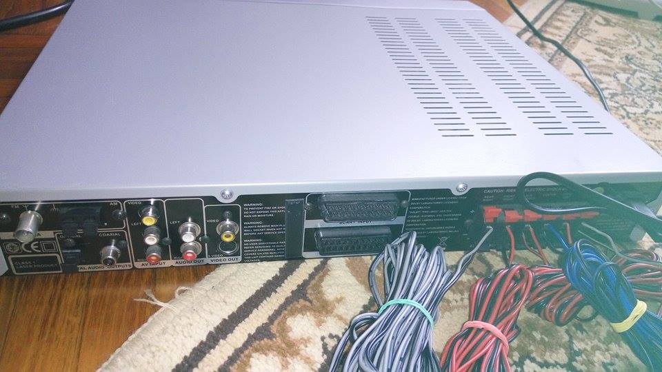

Segítséget szeretnék kérni.
Van egy LG LF 652v TV-m és szeretném a régi Orion HT-600 házimozival összekötni , hogy a TV adás és médialejátszás közben is a az 5.1-en jöjjön ki a hang. Persze ha megoldható.
Milyen kábelek kellenek és honnan hova hogy?
Nem igazán értek hozzá.
Előre is köszönöm! -

Szia! A baj ott kezdődik, hogy túl fapados TV-t vettem 1db HDMI van rajta +1db SCART+1db USB és ennyi....illetve az AB cryptobox sat/media box már megvolt, így nem kellett a TV-hez (habár van benne"S" sat műholdvevő tuner) kártyafogadó modult vennem a kódolt csatornákhoz. Mivel a box műholdvevőn kívül tud youtube-ról lejátszani, DLNA, USB stb..kvázi TV okosítóként/media playerként is működik. Ezért is vettem nem SMART-os TV-t.(csak hát vehettem volna olyat amin 2db HDMI van vagy legalább optikai kimenet)
Tehát a boxra szükségem van azért is mivel azon van optikai kimenet, illetve/vagy a HDMI-t erősítőn át futtatva a TV 1db csatijába....gondolom ÉN. Azt már kikukáztam, hogy az optikai a rosszabb a 2x es kódolás miatt ( nem zárkózok el tőle), de első körben megpróbálnék HDMI-s erősítőt venni. Ez esetben fontos volna a HDMI Standby Through, vagyis a HDMI jeleket kikapcsolt állapotban is engedje át.
A TV hangszórója csak 2x5W ezért is kellene a plusz "kakaó", habár mese nézésre elegendő.
A régi Panasonic házimozimon nincs digitális bemenet csak analóg és az is csak sztereó.
Még divx-et sem játszik le lemezről sem nem, hogy USB-port
).....tehát elavult.
Viszont az első körben a hangszóróit megtartanám a aktív ládával együtt.
Ilyen igények mellett, gondolom egy régi (nem HDMI-s) 5.1 es erősítő is megtenné optikával, de úgy gondolom, hogy azok már igen öregecskék és nem 1 évre szokták az erősítőket venni ....így hát legyen már rajta HDMI még ha egy kicsivel többe is kerül.
Na szóval jó volna beszélni valakivel erről mert sok esetben nem vagyok képben .
