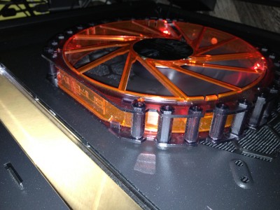

Nos! 23cm átmérőjű ventivel kénytelen vagyok beérni mivel nagyobbat nem találtam..
Nah majd meg sasolom ma! Szabadnapos vagyok , ma hozzák a Coolink SWIF2920 ventilátort szeretném asus asus arctic square-be berakni a régi haldoklik vagy is zajos már..
