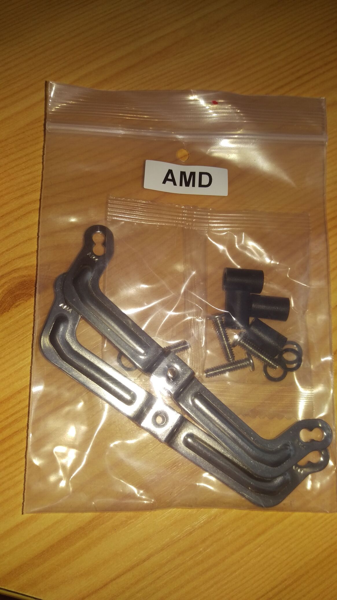

papa019
T0mBd1gg3R #37056 üzenetére
Nagy piros pont a be quiet!-nek, írtam a supportnak és 4 napon belül megkaptam Lengyelországból az AM4-es kit-et (vízszintes felfogatással) a régi Pure Rock-hoz: [kép] .
Egyébként függőlegesen sem rossz, ~20 fokkal jobb, mint a gyári.
