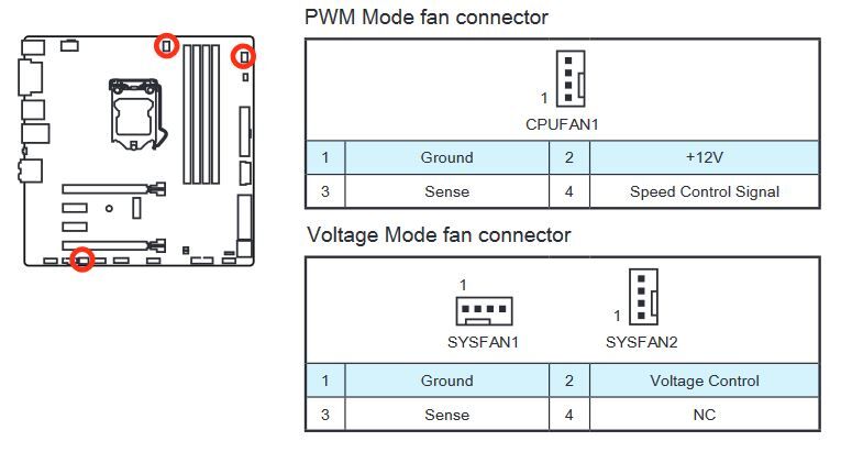

Arphox #36715 üzenetére
A manual szerint, csak a CPUFan1 aljatod képes PWM szabályozásra.
A másik két aljzat, annak ellenére hogy 4 pines, csak DC feszültség alapú szabályozásra képes. Ezekre 3 pines csatlakozóval szerelt ventilátorokat érdemes használni, mert a PWM-es légkeverők, hosszabb távon rosszul tolerálják a feszültség alapú szabályozást, és ez is okozhatja az említett hangot.A képen látható a lábkiosztások eltérése. Ezzel kapcsolatban a topik összefoglalója részletes leírást tartalmaz.
