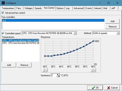

Megnyitod -> Configure -> Fan control fül -> Advanced fan control bepipál -> Fan controllers-nél rámész hogy add, elnevezed. Ha megvan akkor alatta kiválasztod hogy melyik PWM csatit szeretnéd vezérelni, Controlled speed bepipál, jobbra tőle method-nál MAX of speeds.
Ha ez megvan akkor alatta Temperatures résznél rámész hogy Add, kiválasztod melyik szenzorokat akarod használni, és itt megcsinálod a görbéket. Ha megvan leokézod, és mikor megnyitod a SpeedFan-t ott az Automatic speed control mindig legyen bepipálva, de ha egyszer bepipálod megjegyzi. Miután megcsináltad a görbéket berakod a SpeedFan-t az automatikusan induló progik közé és többet nem nagyon kell hozzányúlni.
Picit nyers, de nem bonyolult, biztos van valami program szebb GUI-val. Nálam jó ideje egy CPU csatira kötött vízpumpa van így vezérelve ami GPU hőmérsékletet néz és eddig tökéletesen működött.Nem tudom pontosan nálad hogy működik, de szerintem BIOS-ban majd ki kell kapcsolni erre a PWM csatira a venti vezérlést, mert különben a SpeedFan nem fogja tudni átvenni az irányítást.

Értem én mit szeretnél, azért írtam a SpeedFan-t.
Be tudsz állítani egy görbét hogy milyen hőmérsékleten milyen fordulatszámon menjen melyik venti, és be tudod álltani hogy melyik hőmérséklet szenzort nézze. Legyen az CPU, GPU, északi híd, HDD vagy bármilyen kombinációjuk.
Az én alaplapomnál BIOS-ban fixre kellett állítani a PWM vezérlést, aztán meg ha a SpeedFan elindul ő átveszi az irányítást.
A gyári vezérlést is így működik, csak ott a gyártó csinál meg egy görbét és ő határozza meg minek a hőmérsékletét vegye alapul, itt most ezt neked kell megcsinálni.
