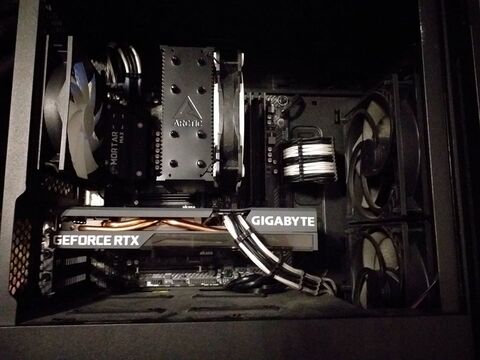

Régi: [link] , befelé szívott mindent, pedig volt "porszűrő" felül.... Örültem, hogy ki tudtam szívni porszívóval a radiátorok lamelláiból a port.
Új: [link] Itt már felül távozik a meleg levegő. Szvsz sokkal kevesebb lesz vele a probléma. (persze így a vga hő nagy része is ezen keresztül távozik, szóval így a radi teljesítménye csökkent, de nem gáz)
