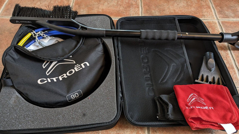

nézem a felhozatalt, még az Accordra volt "alibi" hóláncom, sima olcsó valami, most a jövőheti Tátrázás miatt bár végig főúton megyünk, de elgondolkoztam, kellhet-e eggyel jobb, mint a sima, így most nem tudom, mit csináljak..
Vegyek valami olcsót 15k környékén (pl. [link] ) vagy ide már eggyel "komolyabb" dukál (pl. [link] )

Ez sajnos nem igazán használ semmit.
Cimborám ezzel jött februárban Zakopaneba. Ahol nem tudott felmenni, ott egyszer sem segített ez. -

Hamar holanc: 4WD-re erdemes / kell 4db, vagy eleg a ketto?

Nekem is van ilyenem, gondoltam, jó lesz az osztrákokhoz, erre nem szigorítottak a szabályukon?
Sziasztok! A hólánc mérete mennyire "szentírás"? A kicsit nagyobb leesik, vagy azért vész esetén használható?
Pl. 195/65R15-re 80-ast látok, de 205/55R16-ra meg 90-est. A 90-es leesne az átmérőben kb. azonos, de 10mm-rel keskenyebb 15-ös kerékről? THX! -
