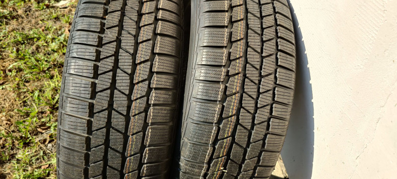

Ha már Nexen: itt a Nexen 4S-ből is a gen2. Érdekes, mintára tiszta Continental ASC.
