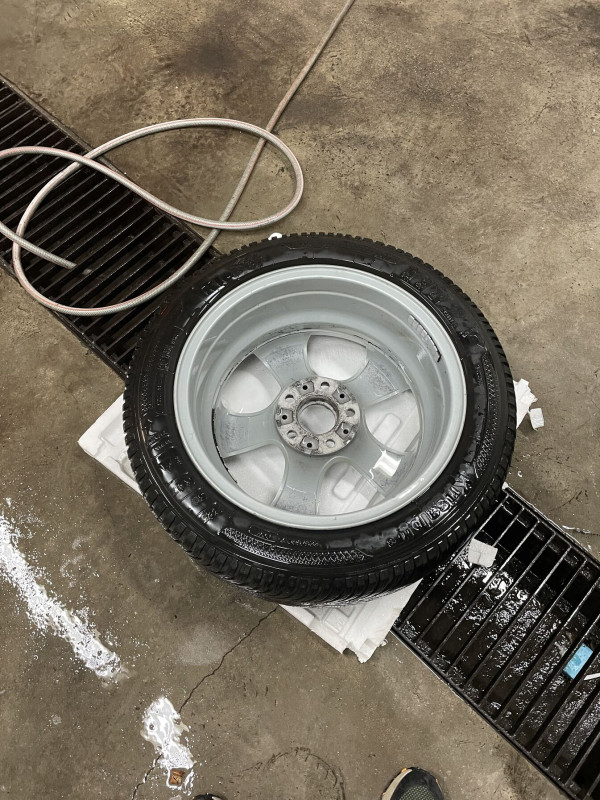

Teasüti
#59570

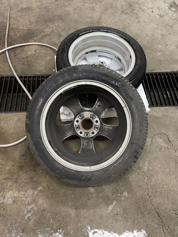

Szakember csinálta. Porfestve és lakkozva van. Ha épp nem húzom meg akkor nincs vele baj 😅

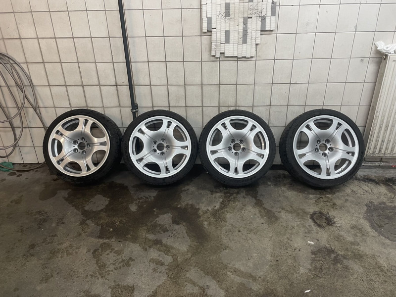

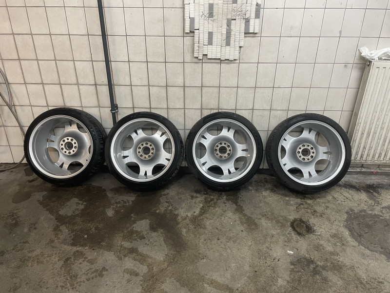

N_A_S

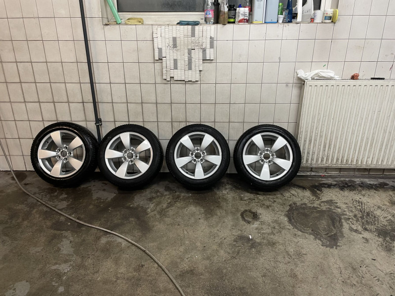

Előkerültek a téli kerekek:
Nyári is szépen el lett takarítva:

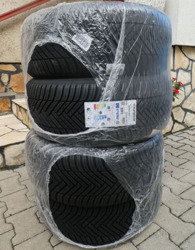

Az általam vásárolt Hankook szett nem ennyire új, de így is idén áprilisi (DOT 1423), kínai gyártás mindegyik. Szóval teljesen rendben van.
Egyelőre még csak az elmúlt 2 hét napos, már-már nyárias (20+ Celsius) időjárásában használtam, és "bejáratós", de száraz aszfalton kifejezetten jól tapad.
Zajosabbnak hallom a korábbi Hankook téli szetthez képest, de ez a része nem különösebben érdekel. A lényeg, hogy biztonságosan lehessen közlekedni rajta.

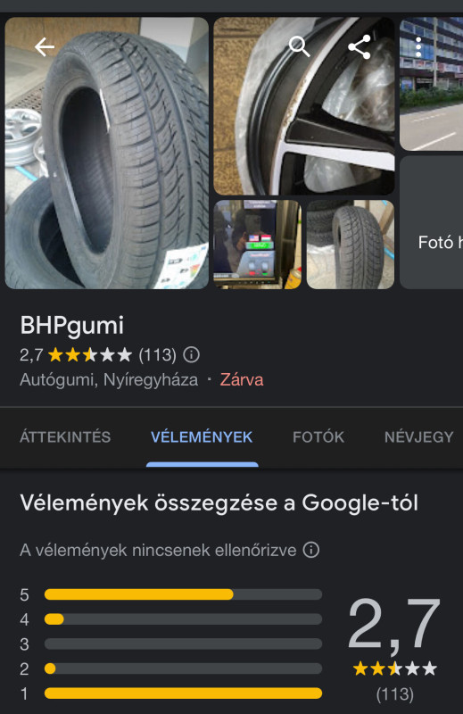

"BHP gumi negatív tapasztalat:[..]"
Sajnálom, hogy így jártál! Azóta egyébként megérkezett a rendelésed? Felszereltetted az új szettet?
Én is tőlük rendeltem végül, mert az Automax kapcsán 50%-ban jó, és 50%-ban rossz véleményeket olvastam, így nem mertem bevállalni az ingyenes szállítás ellenére sem.
Azóta látom, hogy több itteni fórumtag rendelt most tőlük (páran már korábban is), és esetükben minden rendben volt, így "talonban" tartom a céget.
Ami az ilyen szervizpartner szolgáltatást illeti általánosságban...
Amikor bekerül a képbe egy harmadik fél, az már mindig egy plusz, potenciális problémaforrás.
Ezért én mindig házhozszállítással vásárolok gumiabroncsot.
Előtte telefonon beszéltem a BHP ügyfélszolgálatával, és a hölgy a vonal másik végén rendkívül kedves, türelmes, segítőkész, ráadásul hozzáértő is volt.
A rendelésemet adott héten csütörtökön délután adtam le, és a termék adatlapján ígért 4 munkanapos szállítási időn belül, reggel meg is érkezett a címemre.
Még aznap délután fel is tudtam szereltetni.
