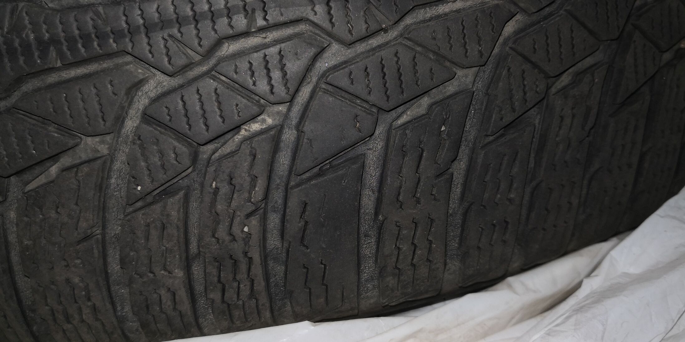

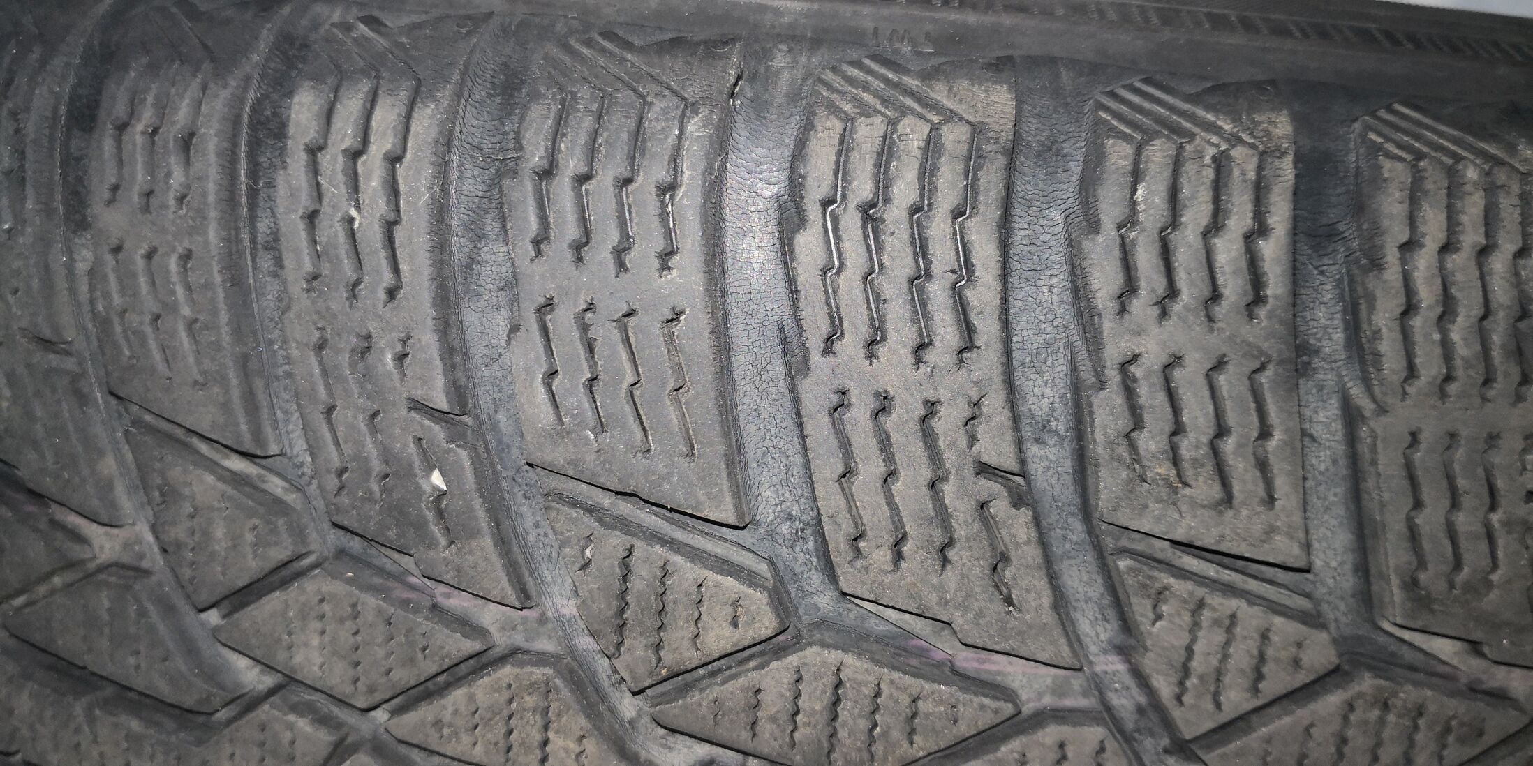

Passaton használok 215/55 R17 -es Nokian WD4-es gumi szettet. 4 Éves a szett de tavaly 2 gumit le kellett cserélnem egy autópályás defekt miatt. Tehát most van 2 db 4 éves és 2 db fél téli szezont futott WD4-es gumim. Ma megnéztem a 4 éves szettet és elég siralmasan néz ki, szét van repedezve, egyes lamellák szinte eltűntek mintha összeolvadtak volna. Éreztem tél végén, hogy a tapadása sem a régi.
Természetesen le akarom cserélni, de nem erre a márkára. A hankook téli gumim sem volt repedezett 6 év után sem.
Az a kérdésem, hogy használhatom úgy, hogy az első tengelyen másmilyen márkájú gumi van ?
Illetve melyik gumit az ajánlott ? Én a Bridgestone Blizzak LM005-öt olvastam elég jónak.
