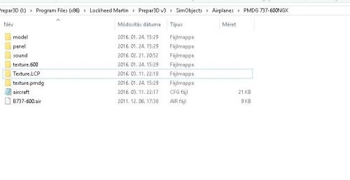

Visszatérve egy pillanatra az add-on festésekre, az a helyzet, hogy ezek a letöltött festések ptp kiterjesztésűek, és mint ilyenek, nem rakhatóak be az airplane/aircraft cfg-be. A gyári festések,-amik elvileg benne vannak a livery managerben- azok cfg-k? Mert akkor kell keresnem olyan festést, ami cfg kiterjesztésű, és akkor - gondolom - azt egyszerűen be lehet másolni. Jól gondolom? A kérdéseimből kitűnik, hogy valamit marhára nem tudok ezzel kapcsolatban, sem elvben, sem gyakorlatban....-(((
Köszi előre is a választ, és így hogy már pontosítottam a problémát, könnyebb lesz nektek a válaszadás! -
Cypresss
Keress egy olyan menüpontot a Start menüben, hogy PMDG Operations Center, elindítod, majd kiválasztod a géptípust (plase select a product), az alatta található menüből válaszd ki a livery managert, jobb oldali ablakba megjelennek az elérhető festések, csak kijelölöd ami kell, letölt és kész is vagy, következő indításnál már minden letöltött festés választható lesz.
Ohhh!
Én hülye! Félre értettelek!
Mivel én is pár hete váltottam iFLY-ről PMDG-re így nem igazán voltam képben!
Szóval ez is tök egyszerű!
Itt találsz egy exe-t! C:\Program Files (x86)\PMDG Operations Center
Megnyitod!
Az ablakban bal felül kék lenyiló fülben kiválasztod a típust!
Alatta lévő menüben !Livery Manager menű!
Megnyíló ablak jobb oldal zöld plusz gomb és betallózod a ptp fájlt!
Remélem így már menni fog! -
Pedig hidd el pofon egyszerű!
Tételezzük fel, hogy Peru Airline festést akarod életre kelteni!
Ezen a képen látod, hogy bemásoltam a festést tartalmazó mappát az aktuális gép mappájába!
L:/dl/upc/2016-03/11/364682_uvxcbftzkjcblpaz_festes1.jpg]

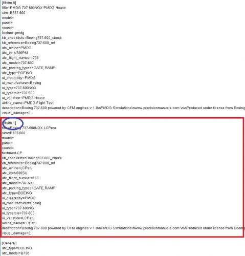

Aztán bemész a képen látható CFG fájlba!
Oda meg bemásolod a letőltőtt festés mappájában lévő CFG fájl tartalmát! Aztán az X helyére beírod az 1 est, ha még nincs más festésed! Aztán a következő lesz a 2, stb.
Így fog kinézni az a cfg! (A piros rész a bemásolt festés, a kék amit át kell írni, mindig+1 mint ami volt) -
Én is most gondolkodok valami festések beszerzésében...
A legegyszerűbb, ha a Program Files (x86)\Lockheed Martin\Prepar3D v3\SimObjects\Airplanes
aktuális gép mappájába bemásolod a Textura csomagot és az "aircraft" cfg fájlba meg bemásolod a festéssel kapcsolatos bejegyzést!
Persze célszerű mindig a következő bejegyzéshez tartozó üres sorba és az itt szereplő "0" át írod 1 re, aztán a következő festésnél 2, stb stb
Remélem érthető voltam...

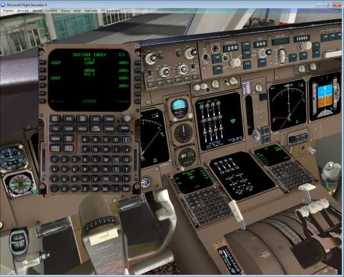

A PMDG 747-400 esetében a DEP/ARR gomb megnyomására csak a címsorban a departure eljárások kiválasztására van lehetőség (persze először az induló RWY-t). Az arrival eljárásokat itt nem lehet kiválasztani.
De ki lehet, akár egyetlen legs nélkül is, elég csak a két reptér ICAO kódját megadni a Route oldalon. A hiba minden bizonnyal nálad lesz, elképzelhető, hogy rosszul programozod az FMC-t, vagy valamilyen beállítási hiba adódott. Végig vehetünk egy komplett útvonalat közösen, ha az segít. Keress meg magánban:

czakof1946
Azt írod, hogy az FS9-et is használod. Ebben is repülsz PMDG 747-400-al? Mert ha igen, akkor ott lehet a DEP/ARR gomb megnyomásával az induló és érkező eljárást is megtervezni a LEGS-ben. Eddig Ok!? Vagy ott sem?
De az FSX-ben a 747-400-at nem lehet?
Csak konkretizálni akarom a problemát.
Előfordulhat, hogy ennek a gépnek ez a programozási módja!?
Akik ezzel repülnek biztosan tudnak megoldást adni -

Cypresss
Szia,
Ahhoz, hogy pontos választ kaphass, kérdések tömege következik:
- Az induló-érkező repterek milyen távolságra vannak egymástól?
- A LEGS oldalon található útvonalpontokat honnan szeded, generáltatod valamilyen programmal, vagy véletlenszerűen írod be őket?
- Süllyedés során látsz-e olyan üzenetet az FMC-n, hogy "drag required"?
- Megfelelő süllyedési profilt akkor kapsz, ha adatokkal eteted az FMS-t. Forecast oldalt pl kitöltöd?
- Az érkező reptér kb száz mérföldes körzetébe érve, látsz-e az ND-n egy zöld T/D feliratot?
- Háromféle roll mód van: vertical speed, FLCH, VNAV. Te ezek közül mit használsz?
- A magassági adatokat milyen formátumban szoktad megadni az FMC-nek?
(akár kép is jöhet a a LEGS oldalról)A PMDG 747-WIN7/32/64 kombó tökéletesen működik egymással.
