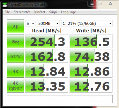

Gorneck23: pontosan, mivel a hanyatlás az írásnál mutatkozik meg, ráadásul a szekvenciális írás esett vissza a 60%-ára, a random visszaesés 20% -on belüli, a gyakorlatban nem érezni, az SSD előnyei a HDD-vel szemben nem sérülnek.
fagy53
CrystalDiskInfo mutatja, Kingston 125,425 325 egyiken sincs NCQ de ehhez köze nincs a Trim-nek, mert az utóbbi kettő támogatja...
Az NCQ funkció a HDD esetében is csak a szerverekben számított, az SSD nagyon kicsi hozzáférési ideje végképp jelentéktelenné teszi ezt a funkciót.
