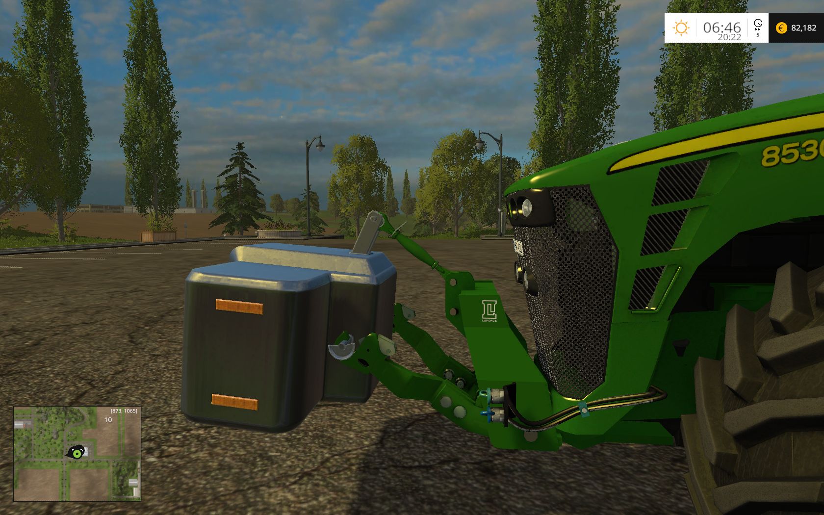

Szerintem a zöld gépnek túl világos a színe, ezért kicseréltem sötétebbre a skint!

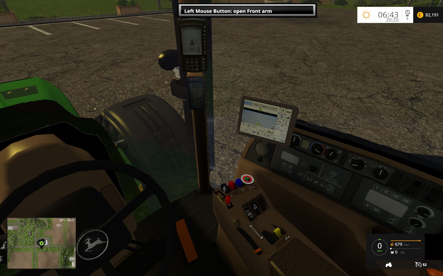

Kapott magyar rendszámot, matricákat, ablak sötétítést és még pár apróságot (saját gépeim a képen).IC-vel (szóköz bill) a kabinból állítható csomó dolog, ha kiszállsz és a hátsó kerék mellé állsz közel akkor a keréken lévő plusz súlyt kapcsolod be, ha kicsit távolabb állsz, akkor a dupla kereket.
Ha közel állsz az első kerékhez, akkor a sárvédőt tudod eltüntetni, ha kicsit messzebb állsz, akkor a dupla kereket tudod bekapcsolni. Mind a 4 keréknél így működik (második képen Part add/remove felírat)(a képek jobb klikkel nagyíthatóak)
