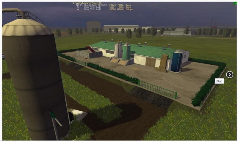

Köszi, de ez nem az a telep. Itt nincs beton siló.
Van sár textura, de az csak annyiból áll h egy nagy luk fölé tesznek egy sár textúrát és gól.
