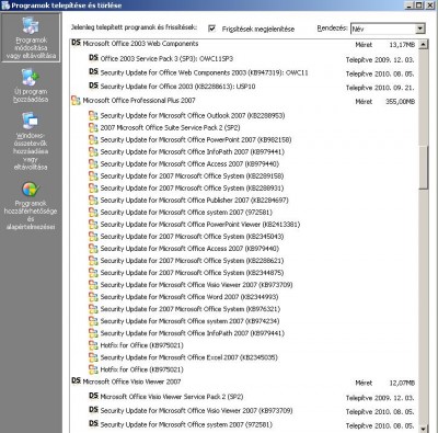

Pityke78
Fire/SOUL/CD #9161 üzenetére
Pityke78
Fire/SOUL/CD #9159 üzenetére
Pityke78
Fire/SOUL/CD #9157 üzenetére
Ilyen a gép, szóval nem hiszem hogy erőforrás baj lenne.
Egyéb ötlet?
