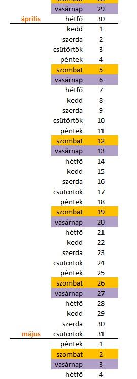

Jelenleg így néz ki:Most az a probléma, hogy nem tudom summázni a napok mellé írt számokat (a képen nincs beírva semmi) mert nem tudni, hogy mettől meddig terjed 1-1 hónap, mivel az a változtatható hónapok napjainak száma alapján más.
Mert most S2:S31-ig terjed március, de kerülhet ide akár február is, akkor meg már a március első napjait is beleszámolná, ráadásul elcsúszna emiatt az egész év is. -

Így csináltam
CTRL+F3-al készítettem egy-egy csoportot ELTOLÁS-sal minden hónap napjairól, (ami változik attól függően, hogy mi az induló hónap), mint ahogy a képen is látszik. Nevezzük most Csoport(1,2,3...)-nak őket.
Hogy lehet ezt a kis táblázatot valahová beszúrni? Mert akkor meg is oldódna a hónapok egymástól elkülönített megjelenítése.
Valahogy így képzelem el az én kis agyamban, persze ilyen képletsor nincs:A1 --> =Csoport1(1.sor;1.oszlop) B1 -->=Csoport1(1.sor;2.oszlop)
A2 --> =Csoport1(2.sor;1.oszlop) B1 -->=Csoport1(2.sor;2.oszlop)
A52 --> =Csoport2(21.sor;1.oszlop) B52 -->=Csoport2(21.sor;2.oszlop)Vagy akár el is hagyhatjuk a több oszlopot, mert ahogy írtad is, azok ugyan azok csak a formázás miatt írnak mást.
De akkor egy oszloppal is, hogy lehet megcsinálni a példám szerint? -

És mi van akkor, ha az általam kijelölt táblázatba (ami a képemen pl Április) Február kerül, mert a kezdő dátum miatt ez rugalmas. Akkor 28-val véget ér a február, és folyatódik Március 1. Március 2. holott ez a táblázat csak egy hónapnak adhat helyet. A márciusnak a következő, alatta lévő táblázatban kéne folytatódnia.

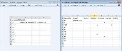

Tehát, most egyszerűen átveszem a Munka2 B oszlop értékeit fkeres()-el a Munka1-re. Azért kell az fkeres(), mert nem biztos, hogy az azonosító megegyezik (nem biztos, hogy abban a sorban van).
Szval arra gondoltam, hogy lehetséges-e esetleg ezt egy függvényben megoldani a Munka1-en -

Delila_1 #17192 üzenetére
Próbáltam használni, de valahogy nem lett kerek nekem
Figyelnem kellene a sorazonosítót a Munka1-en és ezt az azonosítót megtalálnom a Munka2-n, majd az adott sorban megnéznem, hogy egy oszloptartományon belül hány számot tartalmazó cellám van.
És itt akadtam meg, mivel gondoltam, hogy megoldható mindez úgy, hogy egy függvényben kezeljem a Munka1-en. :-) -

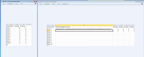

Delila_1 #17087 üzenetére
A Munkalapon első sora azonosítót tartalmaz (ez köti össze a két munkalapot).
Az adott sorhoz két oszlopban szerepelnek értékek a Munka1-en, amelyeknek az összegét kell vizsgálnom (ez lenne a két fkeres()).
A Munka 2-őn ugyanazon azonosítókhoz kerülnek összegek, csak nem két, hanem több oszlopba (ez sima szum()).
Az esetleges elírásokat szeretném elkerülni azzal, hogy megvizsgálnám, hogy a két munkalapon az adott azonosítóhoz tartozó összegek egyformák-e (Munka1-en két oszlop; Munka2-n 7). Ha a két szum() nem stimmel jelezzen nekem, hogy ellenőrizni kell az adott sort. -
