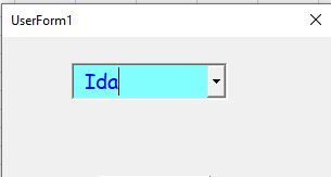

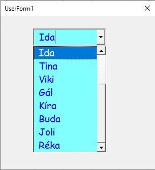

Fferi50 #50756 üzenetére
Kedves Feri és Delila_1!
Nagyon köszönöm, hogy foglalkoztatok a kérdésemmel!
Ahogyan Feri írta, "Ezért úgy gondolom, a kérdező eredeti felvetése pontosításra szorul."
Teljesen igazad van.
Nagyon balga voltam. Valóban csak addig van kiemelés a ComboBoxban megjelenített elemen, amíg a fókusz a ComboBoxon van. Mihelyt elkattintok egy másik vezérlőre, megszűnik a kijelölés.
Én azt szerettem volna elérni, hogy elkattintás nélkül is szűnjön meg a kijelölés.
Végül úgy oldottam meg, hogy a makróban áttettem a fókuszt egy másik vezérlőre.A makró funkcióját tekintve tényleg nem baj ez a kiemelés, csak esztétikailag bántja a szemet, mert az űrlap színvilágához képest nagyon dominál. Még egyszer köszönöm az időtöket!

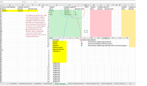

Fferi50 #50313 üzenetére
Alakul. A részhalmazokra bontás működik, megtalálja az új halmazokat, kigyűjti őket.
Viszont, nincs paraméteres választás, csak egy feltététel rendszert tud jelenleg és fixen 20 részhalmazt kezel. Bár utóbbi bővíthető.
Azt szeretném kérdezni, hogy létezik-e arra megoldás, hogy egy szövegcellában összeállított adatot képletként értelmezzen az excel? Olyan kellene, mint a KÉPLETSZÖVEG, csak fordítva kelle, h működjön. Nem egy képletet fordít szöveggé, hanem egy szöveget képletté (hasonlatosan az INDIREKT függvény a hivatkozásokkal.. Ha ez mőködne, akkor onnantól VÁLASZT-al be tudnám rakni a helyére
üdv, föccer

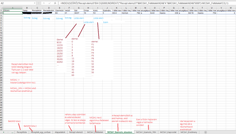

Fferi50 #50311 üzenetére
Ugyan már. én köszönöm, h időt és energiát áldozol rám
Alapvetően a kapcsolódó üzletág felügyeleti rendszere biztosít (most még manuálisan, később direkt adatkapcsolaton keresztül) 2 db, fejlécezett adattáblát. Ebből a 2 adattáblából némi adatrendezéssel, számítással összefűzéssel de előállítok egy Recept elemzőt. Ez kb 100-120 oszlopot tartalmaz, és minden olyan releváns adatot tartalmaz, amivel később bármilyen műveletet akarok végezni, illetve ebből az adathalmazból tudom legenerálni a "visszatöltő" adattáblákat. (ezt már nem akarom felprogramozni, mert csak részhalmazra bontást szeretném lemodellezni, hogy milyen funkciókkal és paraméterezhetőséggel lássuk el a szoftvernek annak a részét amit később nem fogunk tudni fejleszteni)
Alapvetően ha a technológiát pár oszlopra be tudom vezetni, akkor azt már tudunm bővíteni, duplikálni.
A recept elemző laprol emeli át az adatokat az MCSA1_Szamolo_elsoelem munkalapra az ott megírt INDEX(SZŰRŐ) függvény. (másd előző hsz-em első képkivágását). Az ottani fejléc az adathalmaz első néhány oszlopa.
Az első elem kiválasztására 1 feltételt adok meg, hogy legyen "élő" a recept. Technikailag bármelyik elem lehetne az első, a lényeg az, hogy az adattáblának legyen első, kiemelt eleme, amihez elkezd az algoritmus összehasonlítást végezni. Ha az összehasonlítás eredménye pozitív (összetartozóak), akkor megkapja az adott részhalmaz azonosítóját. Ha negatív, akkor nem kapja meg. 1 recept minden, korábban létrehozott részhalmazon elvégzi a saját összehasonlítását, és amire pozitív a válasz, arra felveszi az adott részhalmaz azonosítóját. Ha végzett az összes részhalmaz "átnézésével" és szegény szerencsétlen recept még mindig magányos ( flag.count = 0), akkor kénytelen magának új részhalmazt létrehozni, mert valahová tartoznia kell. (ilyenkor szegény recept mélyen magába néz, hogy miért közösítették ki a többiek, miért nem találja meg a helyét az univerzumban, de mivel önfejű a lelkem, ezért elvonul még megalapítja a saját kis részhalmazát).
Ez lesz az alap működése a részhalmazra bontásnak.
Az adott részhalmazba való tartozásának ellenőrzésének az algoritmustát a feltételek fülön lehet megadni. Ennek a feltétel rendszer funkcionálitását kell lemodelleznem, hogy mit kell tudjon a lennedő szoftnak.
üdv, föccer

Fferi50 #50309 üzenetére
Egy komplexebb szoftvernek egy kisebb rész funkciója ez a mester kód ksztó modul, amivel a meglévő gyártási receptúráka "csoportosítani" tudjuk és azokat tömegesen kezeljük.
A szoftver a komplett optimalizációs/tervező/kezelő adatkapcsolati rendszer lesz.
Szintetizálni szeretném a működését, hogy tudjam tesztelni előtte, hogy egy kvázi működőképes algoritmuist adjunk a programozónak.
Irányított szűrő működése megvan, de nagyon rég használtam. Már jó ideje magam rakom össze a kimutatásokat a Sorba rendez, szűrő, egyedi, index, hol.van, szumahatöbb, darabhatübb függvényekkel. Egészen jópofa cuccokat össze lehet dobni 1-1 táblázatos kimutatásra.
föccer
Fferi50 #50305 üzenetére
A makró megírása
Pá
Kicsit szofisztikáltabban, amit a szoftver téma vázlatába írtam a szoftver tervezőnek az árajánlathoz:
o Mester kód újra definiálás futtatása és az eredmény megjelenítése és másik palettán (vagy child form-on).
Első recept definíció szerint első részhalmazként létrehozva
Ezt követően egyesével az összes recepten az alábbi algoritmus hajtódik végre:
• A vizsgált recept megfeleltethető-e az összes, eddig létrehozott részhalmaz elemeinek. Ha igen, akkor az adott receptúra megkapja a részhalmazra mutató flag-et. Egy receptúra tetszőleges számú flag-et kap (nyilván max részhalmazok száma)
• Ha flag-ek száma = 0, akkor recept új részhalmazt nyit az univerzumban.
• Vizsgált recept alapértelmezetten az első flag- szerinti részhalmazba kerül (így az „előrébb” lévő részhalmazok mindig bővebbek)
Részhalmazok szerinti receptállomány megjelenítve, egymás alá csoportosítva, kiemelve azokat a recepteket, ahol flag-ek száma > 1. Kijelölés (akár buttonnal) és drag ezeken engedélyezve.A Mester Kód gyakorlatilag a részhalmaz azonosítójaként értelmezhető.
No, ebből az első recept kijelölése megvan. Odáig kellene egy jő ötlet, hogy a tételek soronként megkapján a flag-eket (ez simán egy sorszám is lehet mindegy, csak rá lehessen szűrővel szűrni.

Köszönöm szépen, Neked és Delilának is a segítséget!
olyan kérdés jutott eszembe, hogy két monitoros környezetben dolgozom és szeretném, ha az egyik monitoron a VBA object-jét tudnám nézni, míg a másikon a VBA code-ját. Értelemszerűen ugyanannak az excelnek (általában) ugyanazon userformját
Van erre lehetőség?
