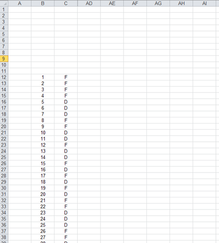

Fferi50 #31927 üzenetére
Kő egyszerű. Készítettem egy képet róla, ezekből a pozíciókból indulhat a dolog.
Ha a logikát meglátom benne, akkor menni fog átírni az esetleges apróágokat, neveket, hivatkozásokat. Valaimor Delphi rendszerben foglalkoztam object pascal alatt programozással, így a logikát végig fogom tudni követni, csak halvány lila gőzöm sincs, hogy a WBA milyen objektumokat használ.
Esetleg van valami korrekt, érhető leírás a hazsnált objektumokról? Szívesen megtanulnám a makrózást, mert sokat segítene, rengeteget használom a programot, de csak függvények szintjén.
Köszönöm szépen előre is a segítségedet!
ps: visszaolvasva az eredeti hozzászólásomat nem egyértelmű, ezért pontosítok: A keresett tartomány minden esetben az aktuálisan vizsgálat sortól visszafelé, felfelé indul, tehét mindig a megelőző adaokra vonatkozik.
üdv, föccer

Fferi50 #31399 üzenetére
Köszi, de sajnos nincsenek tengelyek. Olyan, mintha csak simán a számok lennének odaírva.
Itt pedig kicsit átalakítva. Látható, hogy a prios négyzetekben lévő jelölések duplázódnak. Így pl. az első sorba beírt adatot a zöld 2015 év végét jelölő vonal bal és jobb oldalán is megjeleníti.
Én úgy szeretném, hogy az első 52 oszlop legyen 2015, a 2. pedig 2016. Így az "Actual start" 36. hetétől tartson a jelölés az "Actual Finish" 21. hetéig, ne pedig 2x 36-tól 52-ig. -
