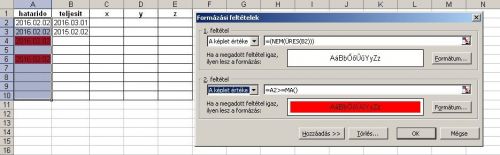

Végül ny.janos leírása alapján: a feltételes formázás előtt a cella egyesítést visszavontam, létrehoztam az üres feltételt, és a nem egyenlő feltételt, majd újra egyesítettem a cellát, és kijelöltem az összes többit, amire értelmezni szeretném.

Annyi jutott még eszembe, hogy ha a több hónap összegzését akarod megoldani, akkor szerencsésebb, ha csinálsz egy kritériumtartományt az alábbi módon, így másolható lesz a képleted.
N6 cella képlete:
=SZUMHATÖBB(I5:I127;F5:F127;L6;F5:F127;M6)Sokkal egyszerűbb és elegánsabb azonban, ha beszúrsz egy oszlopot a dátumérték mellé, a hónap függvénnyel meghatározod az adott naphoz tartózó hónapot, majd az adatok fül részösszeg gombját használod.
Megjegyzés:
A 2015. január havi adatok összegzésére írt képleted hibás, mert hiányzik belőle a dátum előtt az egyenlőségjel a kisebb jel után. Így a január 31-i adat nincs benne az összegben! Helyesen:
=SZUMHA(F6:I128;"<=2015.01.31";I6:I128)
