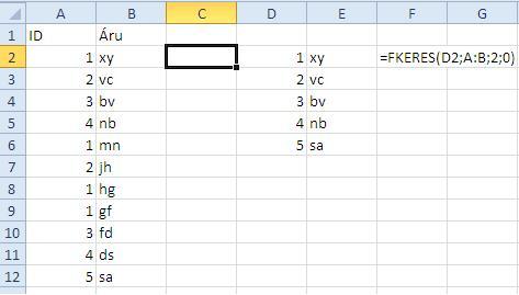

Delila_1
dellfanboy #18374 üzenetére
Az FKERES függvény volt az. A tól-ig határokat külön oszlopban add meg (elég az alsó határokat megadni), és a függvény utolsó paramétere 1 (vagy IGAZ) legyen.
