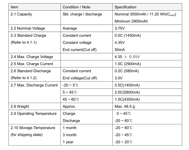

Elvileg 40% körüli töltöttséggel, hűvös helyen tárolva öregszenek a legkevésbé.
De mivel folyamatosan fejlesztik őket, ez egyre kevésbé számít. Lásd hpsafl mérését, gyakorlatilag nem öregedtek az akkuk. (teljesen feltöltve, meleg helyen tárolva öregszenek a leggyorsabban) -
hpsafl
benfolds #27416 üzenetére
Megvolt a teszt. Két darab 2013 februári gyártású LGABD11865 akkut merítettem le. 2973 és 2965 mAh-t kaptam.
Ezek az akkuk nem voltak sokat használva, így a kapacitáscsökkenés tényleg inkább a korukból ered, mint a használatukból. -
