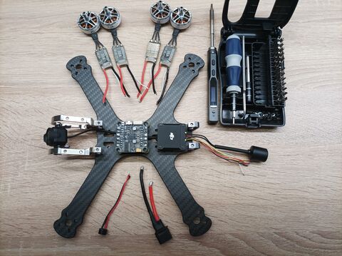

Uh. most jelenleg a két gyári DJI masinán kívül a "kis" 5"-os drágaságom épp így tölti napjait...:
Kis szeretgetés, kis molyolgatás, kis forrpad tisztogatás, kis forr.gyanta eltávolítás..kis tervezgetés....Viszont szeretném kérdezni, itt a régi topictársak közül, rémlik mintha valaki vágatott volna carbont.

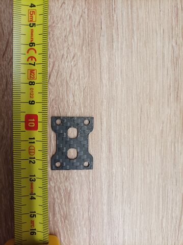

Nekem egy ugyanilyenre lenne szükségem:
Csak kb. 3-5mm-el szélesebb kiadásban.Szerintetek van erre valahol Magyarországon lehetőségem?

Köszönöm neked, és mindenkinek akitől kaptam ötletelést, és linkeket!
Miután megláttam, hogy cca. 30.000.- forint egy ilyen AIO deszka mire első blikkre gondoltam, átértékeltem a dolgot és rájöttem, hogy nem a "gombhoz fogom a kabátot varrni", hanem fordítva...
Elengedem a 85mm whoop váz vonalat, és utána nézek egy hasonló méretű toothpick carbon váznak...Ennek annyi az értelme, (elképzelésem szerint), hogy megvalósítható egy "mini" magasságú toronnyal talán ugyanaz amit szerettem volna, tehát Crazybee F4 Fc, fölötte egy diamond vtx, azon a canopy egy kamerával....
így pár db ezresből megvan a váz,, és nem 30db ezresből kell vennem új lapot csak azért, hogy ráférjek egy +VTX-el a whoop vázra...A motor "szett" egyébként a pár hónapja leütött 4csavaros T-MOTOR-1103 -11000KV lenne.
