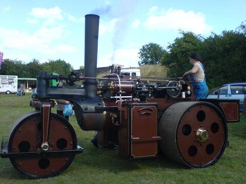

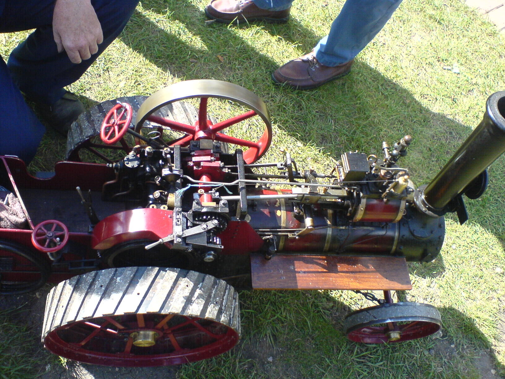

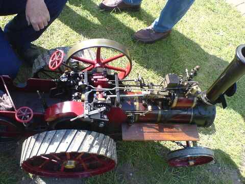

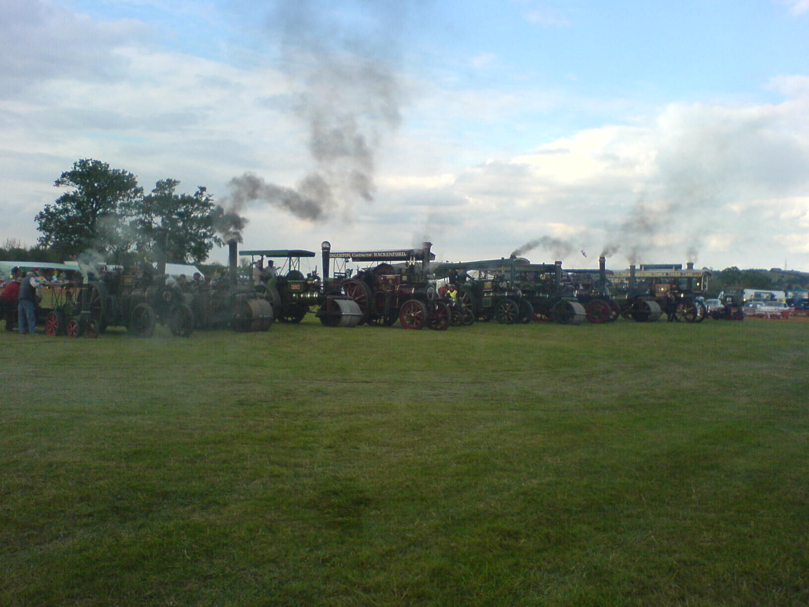

vandor01

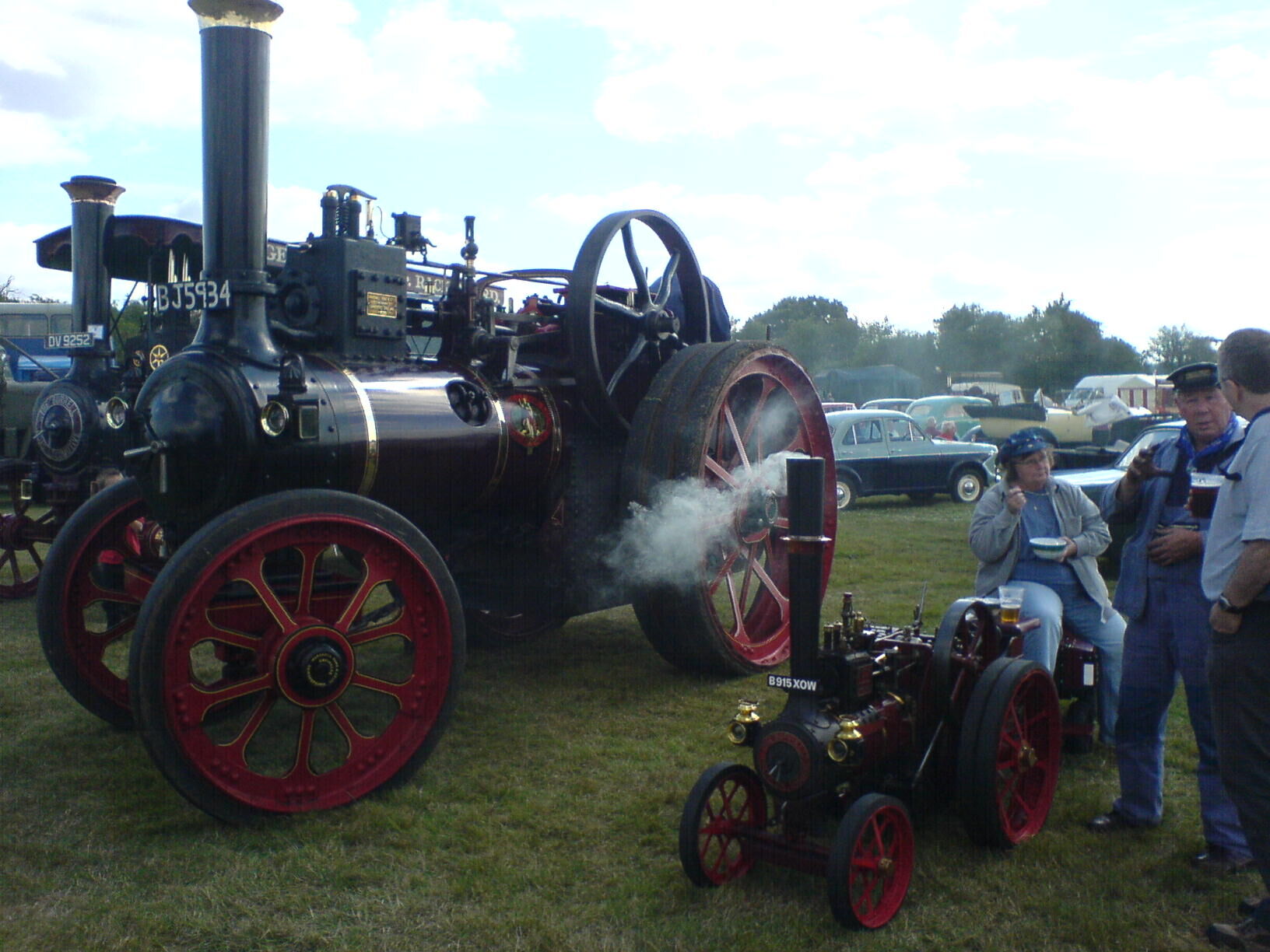

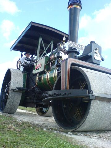

es mi meg csak a szart gurigazzuk meg ugatjuk a holdat jo messzirol a fos kis modernkori kinai muanyag jatekainkkal..... hol lesznek ezek 10-20-30ev mulva???
De milyen az mikor a modellepitesi hobbit olyan orszagban csinaljak ahol hagyomanya van az ipari forradalomnak es minden igazi fembol keszult azt az egesz csalad tolja a hobbit... van a papanak "modelje" aztan anyunak is kisebb hasonlo meg az unokanak is akad egy igazi mini model.... GOZGEP!a renszdamos muszakis
mehetne vele akar a dogozoba is
ne de mikor ezek felsorakoznak a gyorsulasi versenyre! es megindulnak az elso kerekek a levegoben..... duborog a talaj mint foldrengeskor ilyenkor senki nem hallana az 5colllos vonyiitasat..... max a kornyezetvedok avekolalsat.....
