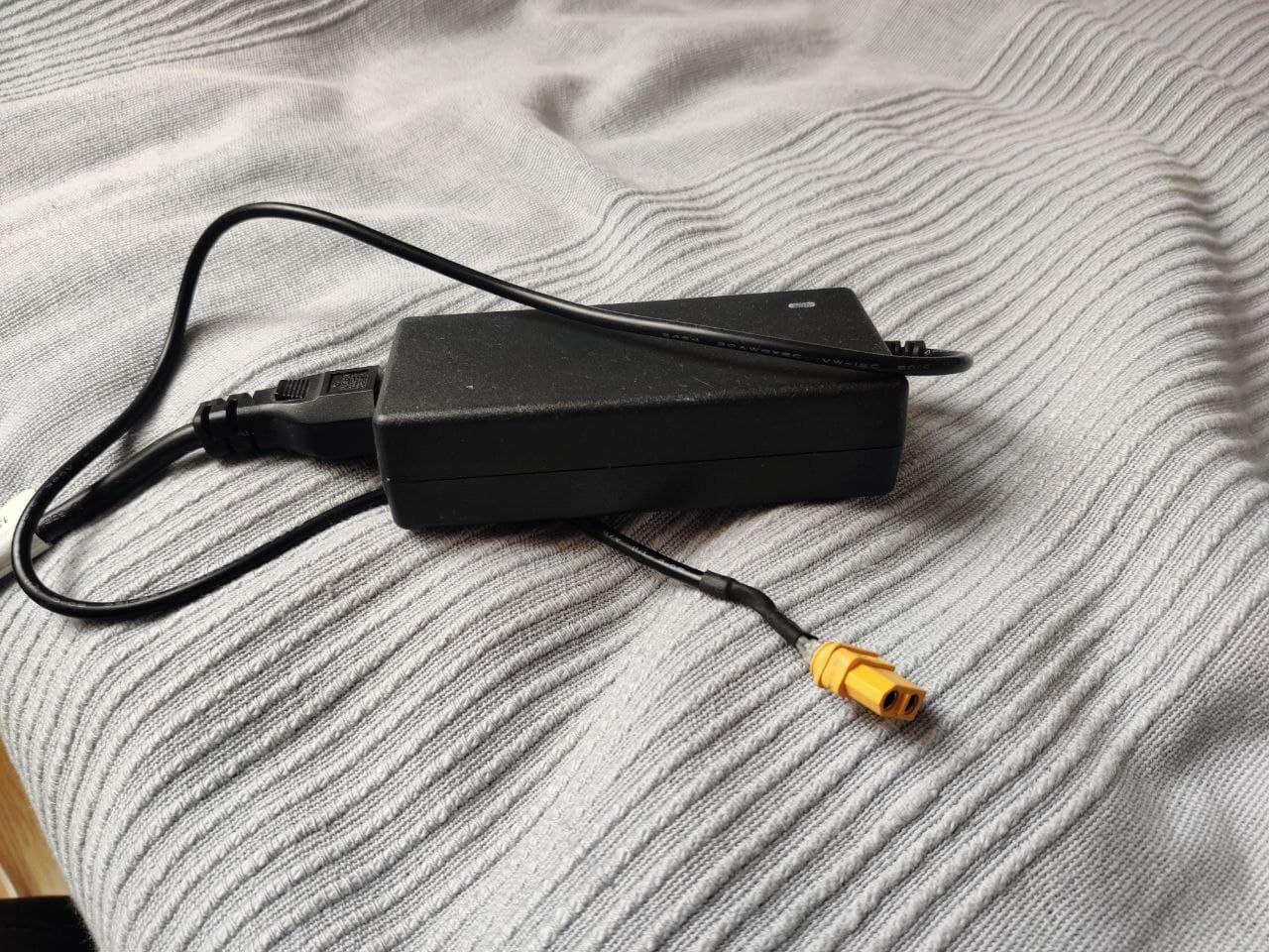

Én pld. cd334-hez hasonlóan(csak "pepitában") egy ilyen csatlakozót alakítottam át.
itthonról vásároltam, filléres tétel, az egyik felét levágtam, és forrasztottam rá XT60 csatlakozót(ezt dugom a Q6 nano-ba). Másik felébe pedig dugom a laptop töltő végét... -

Nem tudom milyen egy külső HDD táp. Én fogtam és a laoptop töltőjének végéről levágtam a csatlakozót és egy XT60 mama csatit forrasztottam a helyére polaritás helyesen.
Vagy kell egy átalakító, olyasmi amit @vandor01 linkelt be, ami a te laptoptöltődhöz való. Ugye latoptöltők között is eltérőek a csatlakozó végződések.

Itt 35$ úgy nézem a Q6 nano...én is ezt használom, nagyon szeretem, hogy tápegységként is tudom használni(van ilyen funkció benne) Vettem egy "csomag" xt30 ,xt60, Ph csatlakozót is kábeleket, azóta tápellátással semmilyen gondom nincs, bármit beármilyen feszültségre tudok tölteni, meríteni, táplálni, alakítani
Én ráadásul megoldottam gyakorlatilag ingyen a Q6 tápellátását, egy régi "izmosabb" laptop töltővel...
Úgy látom érdekel ez a hobby...még jó ideig fogod csinálni...
Ezért erre szerintem érdemes kicsit "spórolni"... -

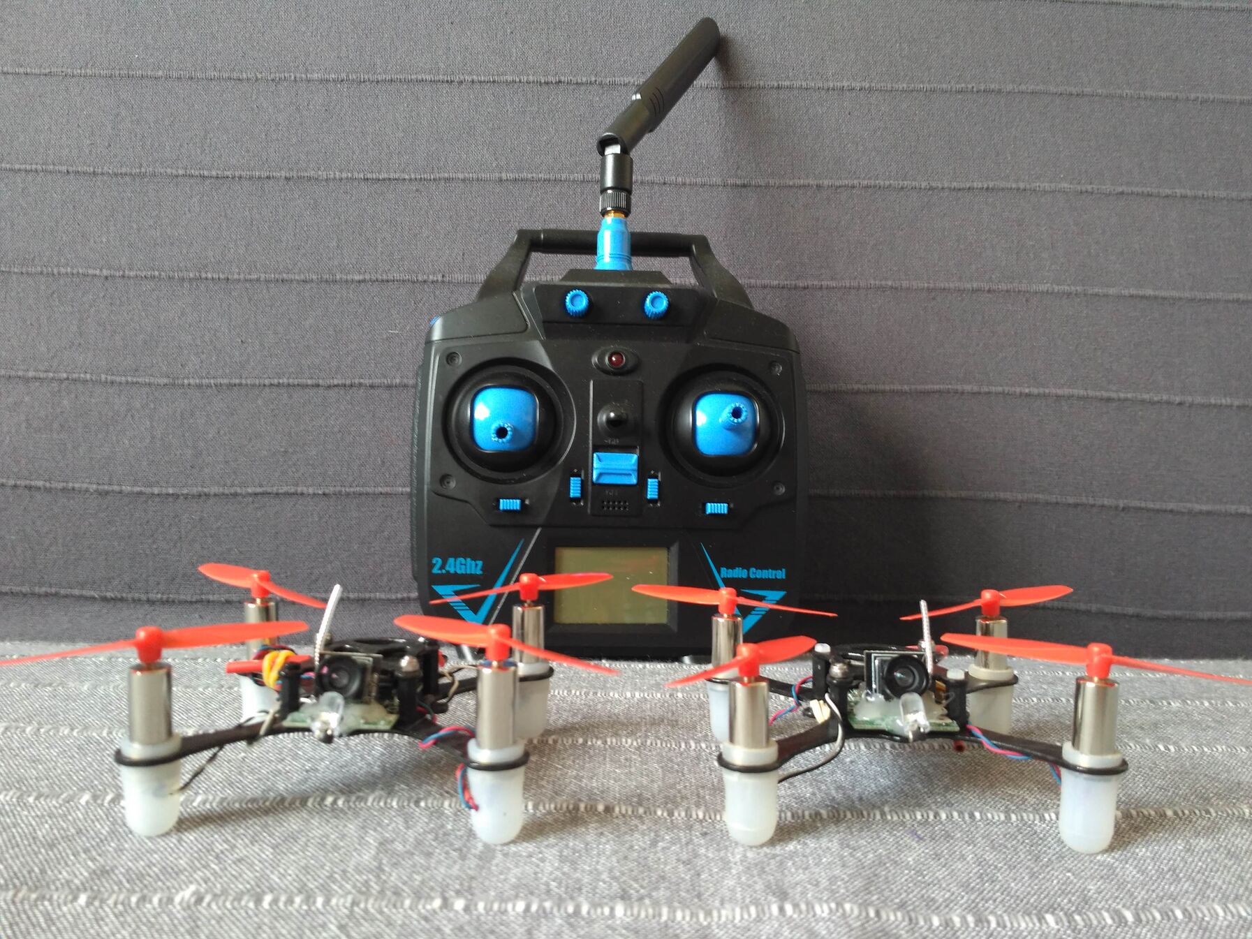

még egy verzió a mormota farkincájára...
ami lekerült a szemüvegről, azt feldobtam a gépre...
mivel a Foxeer patch antennához járt gyárilag egy 130fokos toldó amit nem tudtam, hogy lesz a dobozban, ezért rendeltem egyet külön...
Így fel tudtam dobni a mormotára az AXII 2-t. -
