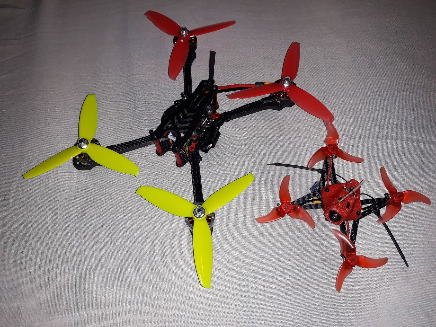

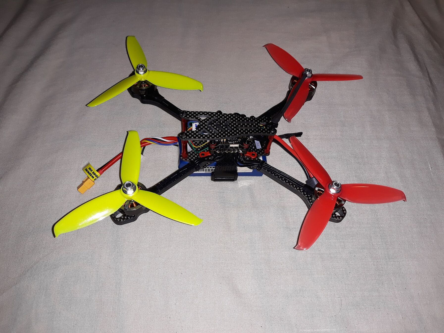

Majdnem egy hónapja próbálkoztam a telemetria felélesztésével, sajnos sikertelenül...
Ezért úgy döntöttem, hogy időzítővel repülök inkább. Ebben a nagy hidegben 5-6 percnél egyben amúgy sem kellemes már nekem repkedni(kb 3.7-3.8V-ra merülnek az akkuk). Majd később veszek egy új f7-es FC-t, vagy komplett stack-et, hátha építek egy másik gépet is.
A két gépről itt van kép is:
Bár a sailfly-x-en van kamera, mostanában csak line of sight repültem mindkettővel. Sokkal élvezetesebb így az acro, mint fpv-ben szerintem. -
