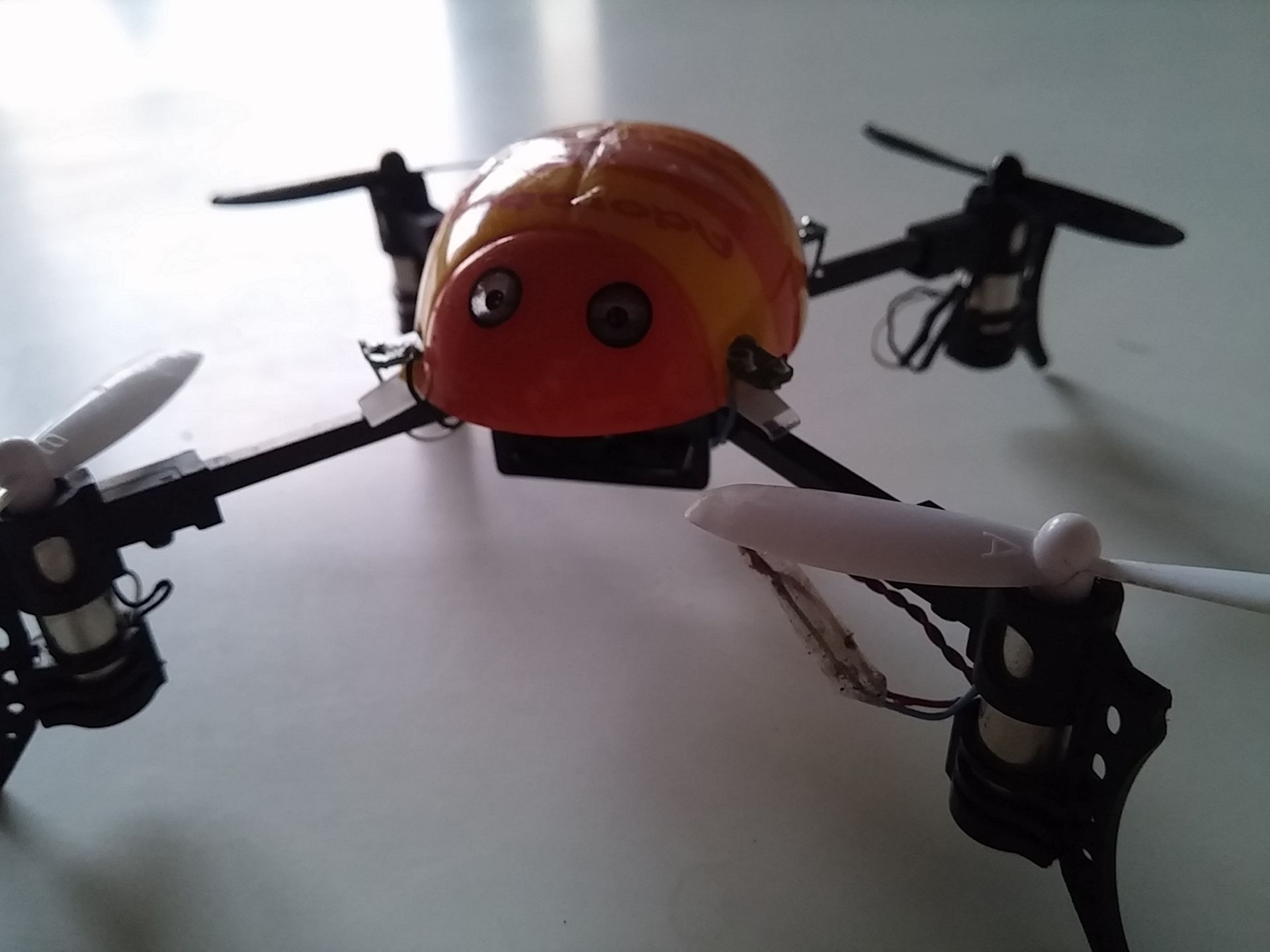

A dragasagommal (szo szerinti es atvitt ertelemben):
Ez egy teljesen atepitett Revell Atomium, H8 mini FCB-vel + taviranyito mod.
Amiota atepitettem meg egy szett propelleren kivul semmit nem koltottem ra.
Ja meg a Dromida Ominussal. De ma nem volt valami hudejo vele repkedni. 1 motor gyenge. Eleve hubsan x4 motort raktam bele es asszem a motor tengelye megszenvedte a 11 fogu bronzfogaskerek felhelyezeset mert nem annyira szabadon porog az a propeller.
Majd kiprobalok muanyag fogaskerekkel egy masikat h tenyleg a Hubsan motorok ilyen szarok vagy en szabtam el. -
