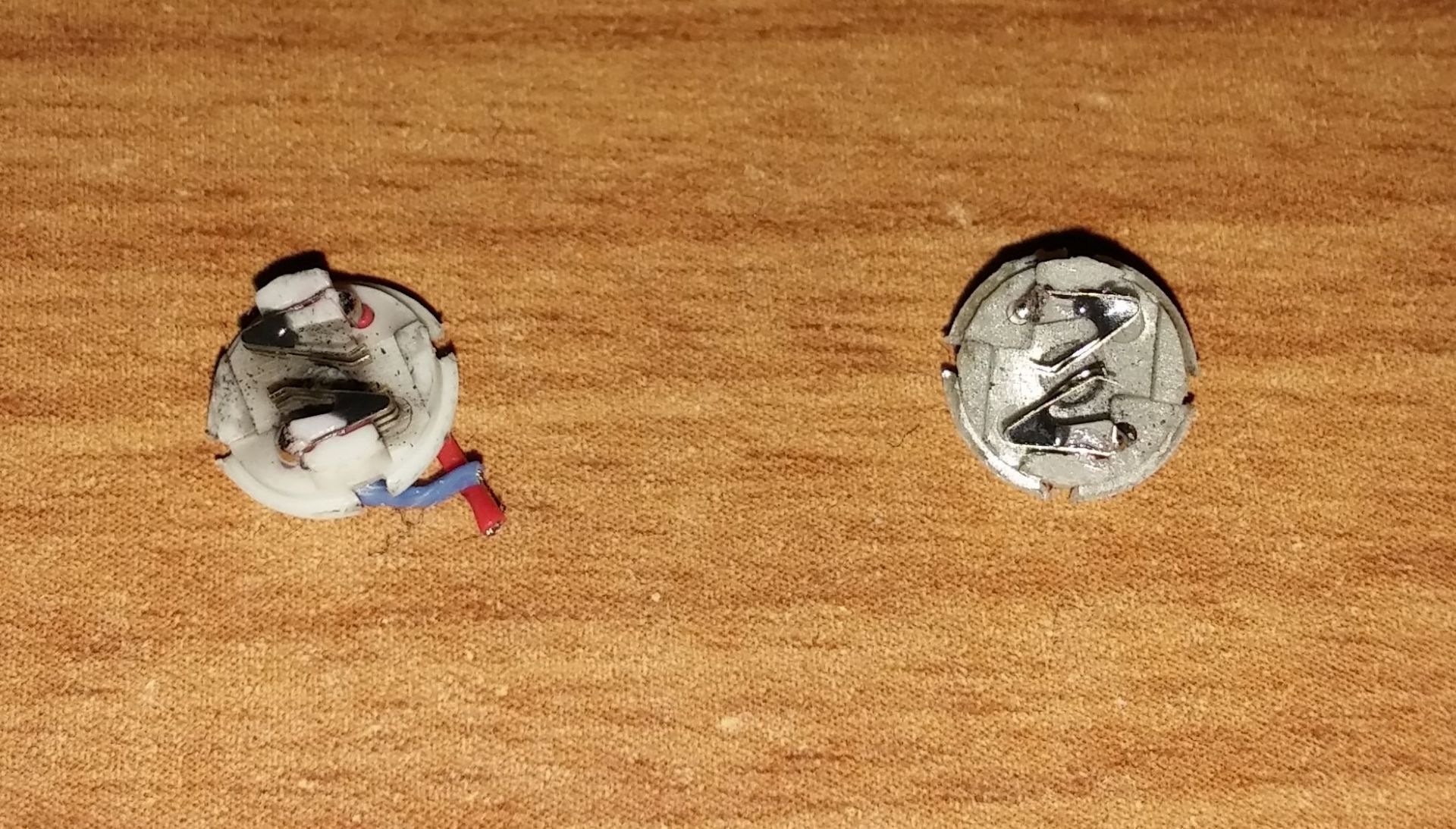

A vezetekek szinebol kiderul h melyik iranyba forog:
color: red-blue / red-whiteFelpattintottam nektek ket kiegett 0720-as motort, hogy lassatok hogy allnak benne a kefek (szenkefek? nekem reznek tunnek). Az elso red-blue a masik white-black (H8 mininel red-white)
Tessek:Forditva is be lehet kotni, csak akkor jobban kopnak.
@ cris78 - En beparkoltam tegnap a mosogatoba. A motor feleig ert a viz. Kivettem, repultem tovabb. Ha teljesen ellepte, akkor en jol kiszaritanam. A motort nem itatnam meg alkohollal mert bronzgyuru tartja a tengelyt ami zsirral van atitatva kopas ellen.
Elnezest mindenkitol a reggeli faparaszt hozzaszolsaim miatt. Nem jellemzo ram, csak annyira felpaprikaztak, hogy eldurrant az agyam
